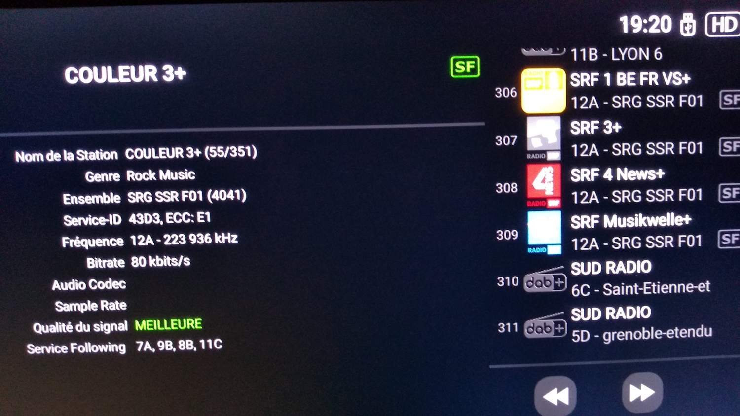

Messagepar HMT38 » 21 Fév 2024 18:10
Bonsoir Technophil et Franck,
Il serait logique que l'ensemble d'un mux métropolitain transmette les mêmes données fic et fig car les programmes sont identiques quelque soit la région et l'émetteur.
Ce qui n'est pas le cas des mux étendus. Les programmes sont différents d'une zone à l'autre.
En Suisse pour reprendre l'exemple du 12A, suivant le programme, les données ne sont pas les mêmes concernant la liste de canaux alternatifs.
Je republie ces photos des données techniques prise sur mon autoradio en mode Suivi de Service (voyant vert SF allumé pour Service following en anglais) de Couleur3 (4 canaux alternatifs) et SRF3 (2 canaux alternatifs).
Ce qui est possible en Suisse le serait en France pour nos mux étendus même si ces données sont "facultatives" !
Vous aurez remarqué que les infos "Genre"(données PTY) sont aussi transmises en Suisse. En France, une seule radio diffuse ces données à moins d'un changement récent ?

Messagepar Sami » 04 Mai 2024 07:07
HMT38 a écrit:Bonsoir Technophil et Franck,
Salut cest quoi comme autoradio?voiture?
