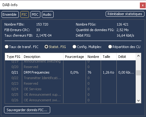

Messagepar Franck Morin » 01 Nov 2025 01:56
effectivement bonne surprise.
pour en avoir le coeur net j'ai enregistré 70s de FIC à l'aide de DAB player sur le 6C parisien, j'ai parsé ce fichier avec l'outil en ligne (voir le premier post du fil) et je vois en effet des paquets 0/21.

DAB player signale aussi la présence des paquets 0/21.

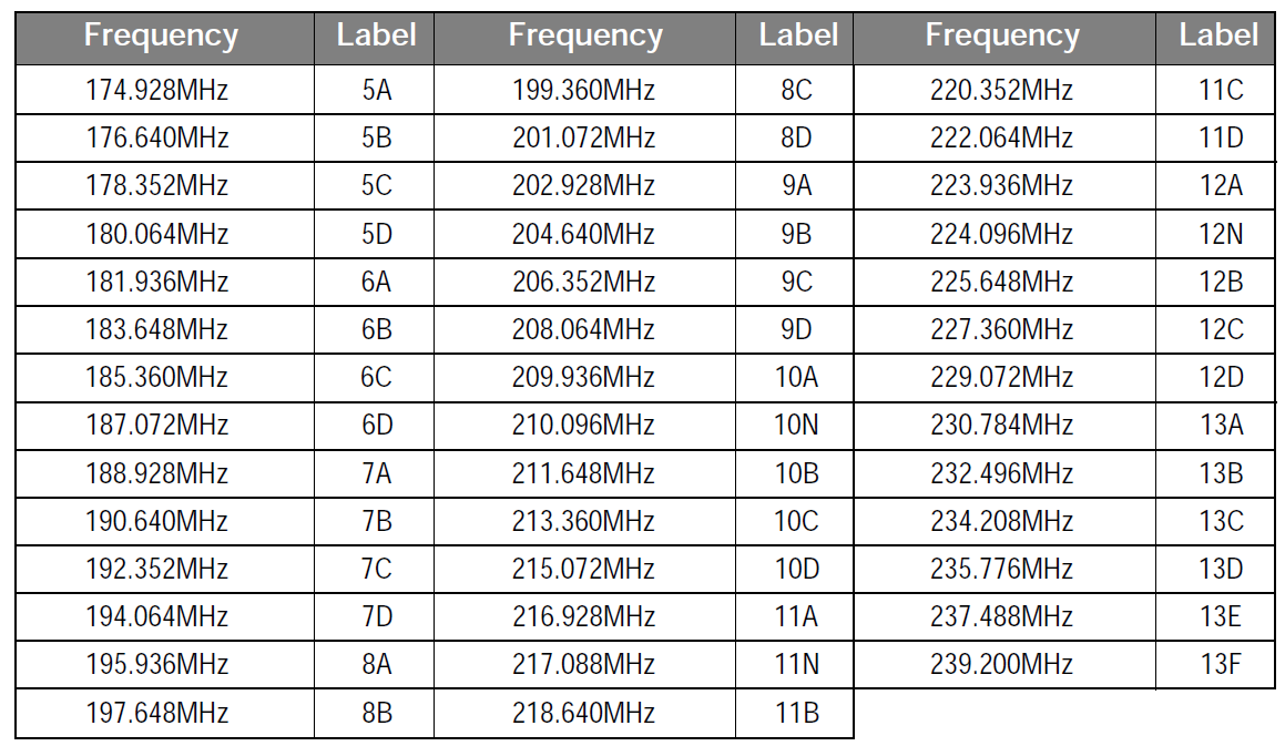

En référence au tableau de correspondance ci-dessous, on trouve donc dans les données de suivi FIG 0/21 les blocs suivants:
5B = 176.640
5C = 178.352
6C = 185.360
7A = 188.928
7C = 192.352
7D = 194.064
8A = 195.936
8B = 197.648
9A = 202.928
9B = 204.640
9D = 208.064
10B = 211.648
11D = 222.064
et comme par hasard ce sont tous les blocs du M1 qu'on retrouve dans ce post. (il eût mieux valu) :P
Additionnés des 8A et 9A qui ne sont pas encore attribués (Limousin et Périgord).
