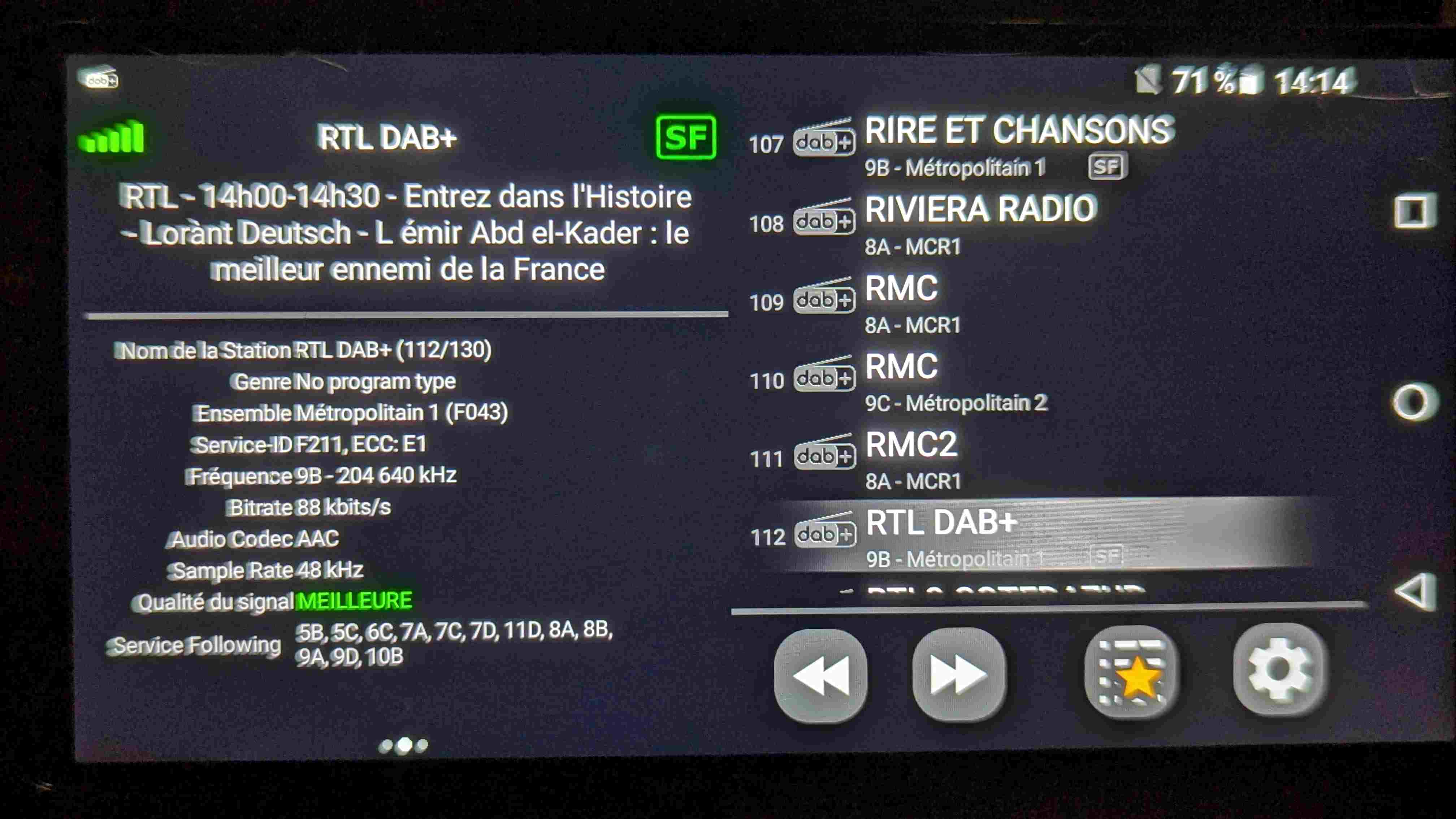

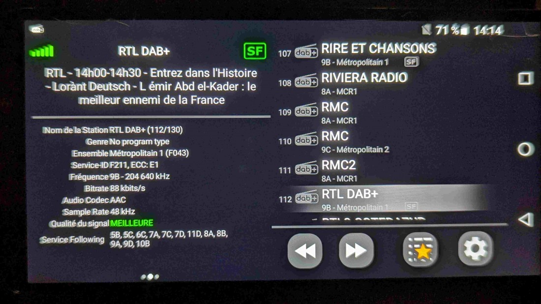

Messagepar HMT38 » 16 Nov 2025 17:05
Le métropolitain M1 diffuse enfin les données de suivi de service (service following en anglais). Les 13 programmes associés à ce multiplex transmettent désormais ces données. En photo l'exemple de RTL avec le logiciel DAB Z pour unité Android.
Le voyant SF pour service following s'allume et dans la page des infos techniques on peut voir la liste des canaux diffusés. Les autres programmes dans la liste, ont le logo grisé "SF" qui permet d'identifier ceux diffusant le suivi de service, ici, Rire et chansons.
Je m'interroge par contre sur le devenir des programmes repris en version locale : NRJ, Nostalgie etc... Ces programmes locaux ne diffusent pas de données de suivi de service. Un mono tuner n'aura plus besoin d'être relancé d'une région à l'autre avec l'écoute en continu de la version nationale d'un même programme local.
Les radios concernées vont-elles activer le suivi de service pour l'ensemble des NRJ ou autre radios en versions locales afin de retrouver une version locale quelque soit la ville où l'on se trouve ?
Seul un autoradio double tuner permettra dans ces conditions l'affichage des deux programmes d'une même radio, locale et nationale.
