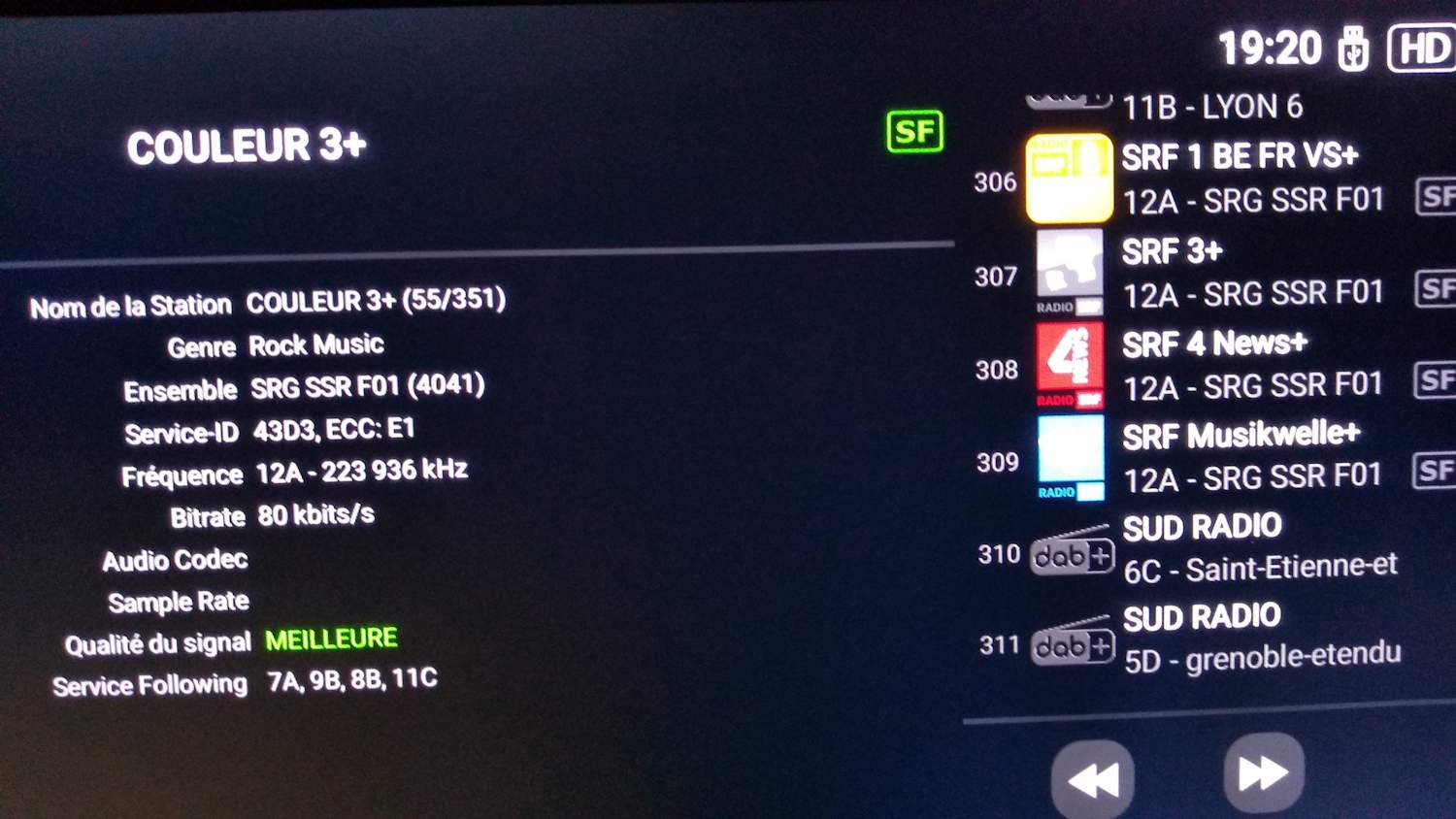

Bonjour à tous, ci-dessous une réponse du groupe Métropole télévision (RTL, M6) que j'ai posté en 2022. Sud radio m'a fait la même réponse mais Radio France ne m'a jamais répondu !
Message par HMT38 » 31 Mar 2022 12:37
Bonjour, voici une première réponse de RTL groupe Métropole télévision par le responsable réseau diffusion suite à mon alerte relative à l'absence de données FIC et Fig envoyé conjointement à l'Arcom et à plusieurs radios nationales.
[i]"Bonjour, Merci pour votre retour, et vos photos, Nous n'avons pas encore paramétré le "suivi de service" sur nos émetteurs DAB+ en France. J'en suis désolé, c'est une donnée qui devrait être remplie bientôt. Désolé pour la gêne occasionnée. Bien cordialement. FREDIE FRICOT. Réseaux de diffusion Métropole Télévision"
Mieux vaut tard que jamais !
Pour rappel, ce qui se passe en Suisse et dans une majorité de pays européens diffusant ces données Fic et Fig. J'ai pris exemple sur la radio Couleur 3 ou l'on constate en bas à gauche le service following avec la liste des canaux de diffusion alternatif et le contre exemple avec une radio nationale française et l'absence des ces données...
[/i]
c3.jpg -->

Messagepar Luci » 28 Aoû 2025 11:06
Donc faudrait les relancer car ils ne l'ont pas fait c'est ça ?
