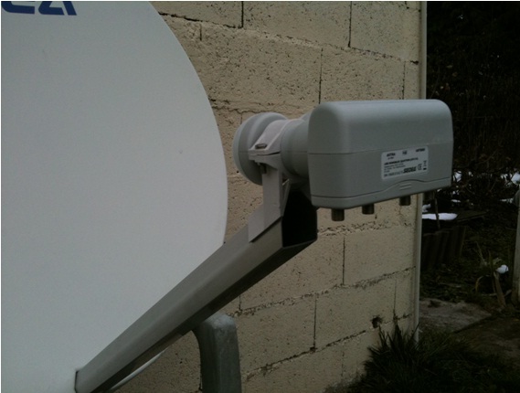

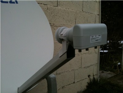

gem a écrit:Je ne vois pas la cheminée mais par apport au faîtage du toit elle est perpendiculaire.....ce n'est plus dans les 25 à 35°...
L'élévation visée ne dépend pas que de l'inclinaison de la parabole mais aussi de l'angle que fait le bras de fixation du LNB avec la parabole: plus cet angle est grand (offset plus important), plus elle vise haut.
Cette parabole a apparemment un offset plus important que la moyenne.
Voici approximativement l'angle d'élévation où elle vise:
A noter que l'efficacité de la parabole diminue lorsque l'offset augmente au delà du point où le LNB et le bras ne font plus "ombre" sur le réflecteur car la surface apparente diminue quand l'angle du réflecteur s'éloigne de la perpendiculaire au rayonnement et la focalisation devient de plus en plus elliptique.

oui de plus si tu regardes bien on vois les graduations derriere, faut pas se fier au toit il n'est pas plat, il est incliner dont le point haut se fait du coté de la tête et redescent derriere la cheminée.
De plus 31° d'élévation, c'est pas énorme..

J'utilise les 70cm perso, les DAP710, et c'est vrai que l'offset est différent que la plupart des paraboles :) Elles sont vraiment bien ces paraboles. Le montage, la qualité, tout :)

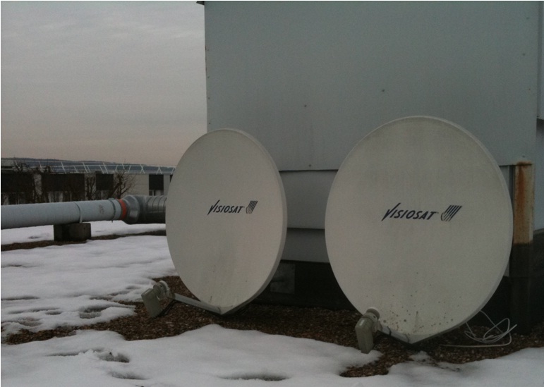

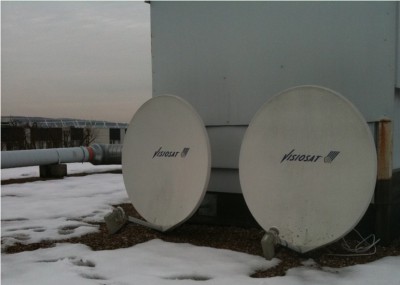

Messagepar THIERRY761 » 02 Jan 2011 16:30

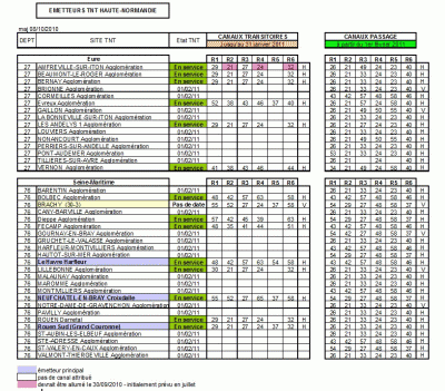

visiosat , j'en ai posé 2 y a maintenant plus de 10 ans pour TPS et CANALSAT pour 42 prises .
j'y suis retourné y a quelques semaines pour une visite de controle...( c'est les photos au dessus )
pas bouger d'un cheveu, de plus les parametres de l'installation sont bon pour le passage au numérique le 1er février 2011 au niveau terrestre bien sur..
le coax derriere est le cordon de mon mesureur de champ, pas de la parabole, ceux de la parabole sont des coax patc qui sont dans des gaines noires, qui ont pas bouger non plus...
c du bon matos...
je sais pas si vous avez eu les plan de fréquence pour le basculement, sinon je le donne...
cliquer sur l'image pour l'avoir en plus grand..
a+
THIERRY761
Messages: 13
Inscription: 09 Juil 2010 21:37
Re: Fiers de votre installation ? montrez-nous les photos...
Messagepar bernard7715 » 02 Jan 2011 18:05
merci, on retrouve ce tableau sur le forum rubrique région tous au numérique. :wink:

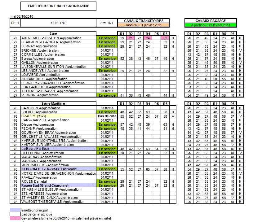

derniere info reçu ce matin pour les antenniste :
Lors du passage au tout numérique en Haute Normandie le 1er février 2011, les conditions de diffusion seront bien améliorées sur les sites d'émission les plus puissants. Cette évolution est permise par le passage au tout numérique qui dégage des fréquences et réduit les contraintes que le maintien des diffusions en analogique imposait.
Vous trouverez ci-après, émetteur par émetteur, les évolutions prévisionnelles des diffusions.
Au Havre - Harfleur :
Les multiplex R1, R2 et R4 utilisent, dans le plan transitoire comme dans le plan de passage, les antennes qui diffusent TF1, France 2 et France 3 en analogique. Elles offrent un diagramme de rayonnement qui couvre le secteur allant du Nord au Sud - Ouest en passant par l'Est au plus près de la puissance maximale rayonnée et le secteur du Sud - Ouest au Nord avec un gain réduit en moyenne de 6 dB.
Au Passage, la puissance maximale rayonnée en TNT du multiplex R1 sera augmentée de 4 dB. Celle du multiplex R2 est très légèrement abaissée de 1 dB et celle de R4 est légèrement augmentée d'un dB.
La puissance de diffusion du multiplex R1 sera, une fois le 1er février, juste 6 dB en-dessous de celle des diffusions analogiques actuelles de France 2 et France 3.
La puissance de diffusion du multiplex R2 sera, une fois le 1er février, quasiment à 12 dB en-dessous de celle des diffusions analogiques actuelles de France 2 et France 3.
La puissance de diffusion du multiplex R4 sera, une fois le 1er février, quasiment à 10 dB en-dessous de celle des diffusions analogiques actuelles de France 2 et France 3.
Le multiplex R6 utilise dans le plan transitoire les antennes qui diffusent France 5 / Arte et M6 en analogique. Au Passage, le multiplex R6 sera diffusé par les antennes qui diffusent actuellement TF1, France 2 et France 3 en analogique et sa puissance maximale rayonnée sera augmentée de presque 8 dB. La puissance de diffusion du multiplex R6 sera alors, une fois le 1er février, juste 6 dB en-dessous de celle des diffusions analogiques actuelles de France 2 et France 3.
Les multiplex R3 et R5 utilisent, dans le plan transitoire comme dans le plan de passage, les antennes qui diffusent France 5 / Arte et M6 en analogique. Elles offrent un diagramme de rayonnement qui couvre le secteur allant de l'Est à l'Ouest en passant par le Sud avec une puissance un peu réduite dans le secteur du Sud - Sud - Est au Sud - Sud-Ouest (en passant par le Sud). Dans le secteur allant de l'Ouest à l'Est en passant par le Nord, la puissance rayonnée est réduite de 6 dB en moyenne par rapport aux directions les plus favorables.
Au Passage, les puissances maximales rayonnées en TNT des multiplex R3 et R5 sont inchangées. Elles seront alors, une fois le 1er février, 6 dB (R3) et 5 dB (R5) en-dessous de celle des diffusions analogiques actuelles de France 5/Arte et M6.
A Neufchâtel - Croixdall :
Les multiplex R1 et R6 utilisent, dans le plan transitoire une antenne spécifique qui offre un diagramme de rayonnement orienté au Sud - Ouest.
Au passage, le 1er février prochain, ils utiliseront les antennes qui diffusent actuellement TF1, France 2 et France 3 en analogique qui offre un diagramme quasi omnidirectionnel (axes favorisés au 20°, 110°, 200° et 290° avec des creux inférieurs à 4 dB) et une hauteur dans le pylône augmentée d'une vingtaine de mètres.
Au Passage, la puissance maximale rayonnée en TNT des multiplex R1 et R6 sera augmentée de 3 dB. Elle sera alors à 7,3 dB en-dessous de celle des diffusions analogiques actuelles de France 2 et France 3.
Le multiplex R2 utilise, dans le plan transitoire comme dans le plan de passage, l'antenne spécifique déjà mentionnée pour le plan transitoire des multiplex R1 et R6. Elle offre un diagramme de rayonnement orienté au Sud - Ouest.
Au Passage, le 1er février prochain, la caractéristique de diffusion du multiplex R2 est inchangée : même antenne, même diagramme, même puissance maximale rayonnée.
Les multiplex R3, R4 et R5 utilisent, dans le plan transitoire comme dans le plan de passage, les antennes qui diffusent TF1, France 2 et France 3 en analogique. Elles offrent un diagramme de rayonnement quasi omnidirectionnel (axes favorisés au 20°, 110°, 200° et 290° avec des creux inférieurs à 4 dB).
Au Passage, les puissances maximales rayonnées en TNT du multiplex R4 est inchangée, celle du multiplex R3 est réduite de 2 dB et celle du multiplex R5 de 4 dB. Elles seront alors, une fois le 1er février, respectivement de 12,3 dB (R3), 10,3 dB (R4) et 14,3 dB (R5) en-dessous de celle des diffusions analogiques actuelles de France 2 et France 3.
A Rouen - Grand Couronne, les antennes utilisées, dans le plan transitoire comme dans le plan de passage, sont celles qui diffusent TF1, France 2 et France 3 en analogique. Elles offrent un diagramme de rayonnement quasi omnidirectionnel aux axes principaux selon les quatre points cardinaux.
Au passage, la puissance maximale rayonnée des multiplex R1 et R6 sera augmentée de 6 dB environ. Elle sera alors, une fois le 1er février, de 7 dB en-dessous de celle des diffusions analogiques actuelles de France 2 et France 3.
Au passage, la puissance maximale rayonnée des multiplex R2, R3, R4 et R5 sera inchangée.Elle sera alors, une fois le 1er février, de 14 dB (13 dB pour R3) en-dessous de celle des diffusions analogiques actuelles de France 2 et France 3.
Pour mémoire, les puissances, hauteur d'antenne et diagramme de rayonnement des sites de diffusion complémentaires ne devraient pas changer lors du passage.
Ces informations doivent vous permettre d'apprécier les conditions de réception qui prévaudront une fois le 1er février prochain.
Toutefois, localement, des écarts peuvent être relevés qui soient différents de ce qui est énoncé ici. Ils sont tout à fait normaux dans le domaine de la propagation des ondes électromagnétiques.
Conséquences en réception individuelle L'impact de ces améliorations est pris en compte sur les deux sites qui vous permettent de connaître les conditions de réception de la TNT :
- sur le site www.csa.fr , à la rubrique "ma couverture TNT", qui donne la liste des multiplex de la TNT reçus, en transitoire comme après le passage, à l'adresse du lieu de réception visé.
- sur le site www.tousaunumerique.fr.
Conséquences en antenne collective
Les éléments indiqués ici doivent permettre de pré régler les gains des voies de traitement des stations de tête des antennes collectives pilotées par ces émetteurs.Ceci de deux manières :
- quand la TNT est déjà diffusée, en utilisant comme référence, les puissances reçues en analogique sur France 2 ou sur France 5 selon le multiplex concerné et les précisions des antennes utilisées telles qu'elles sont données ci-avant.
- quand la TNT n'est pas encore diffusée (cas de réémetteurs), en utilisant comme référence pour évaluer la future puissance reçue sur les canaux de la TNT après le passage, celle reçue sur les canaux analogiques de France 2 ou de France 3 réduite de 7 dB.
Cordialement
pour les antennistes qui ne l'aurait pas eu...

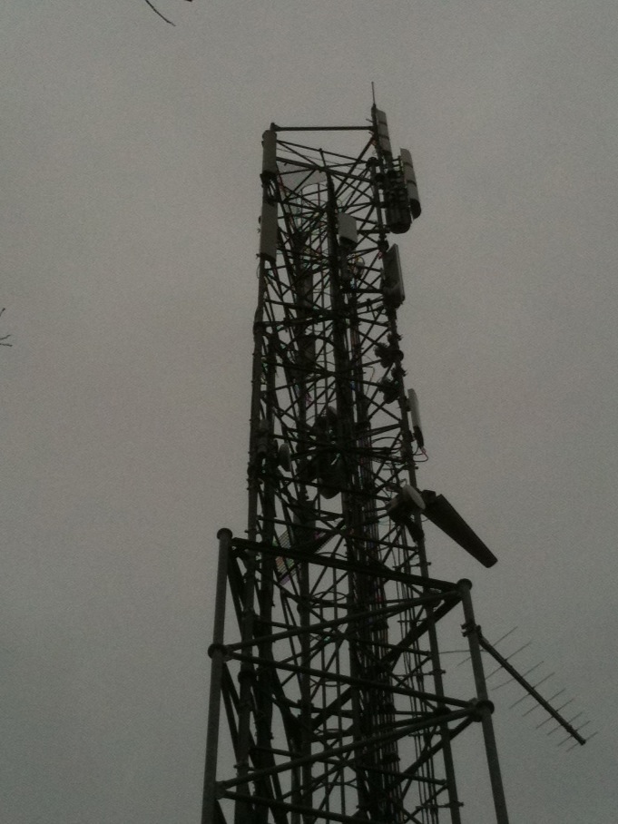

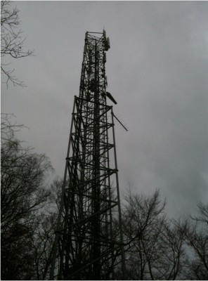

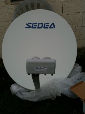

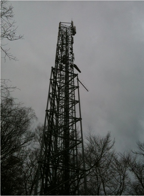

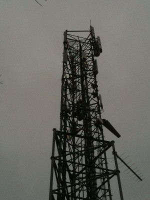

MONOBLOC QUAD + PARABOLE COMPOSITE SEDEA
Le réémetteur de st aubin les elbeuf ( implanter a caudebec les elbeuf ).

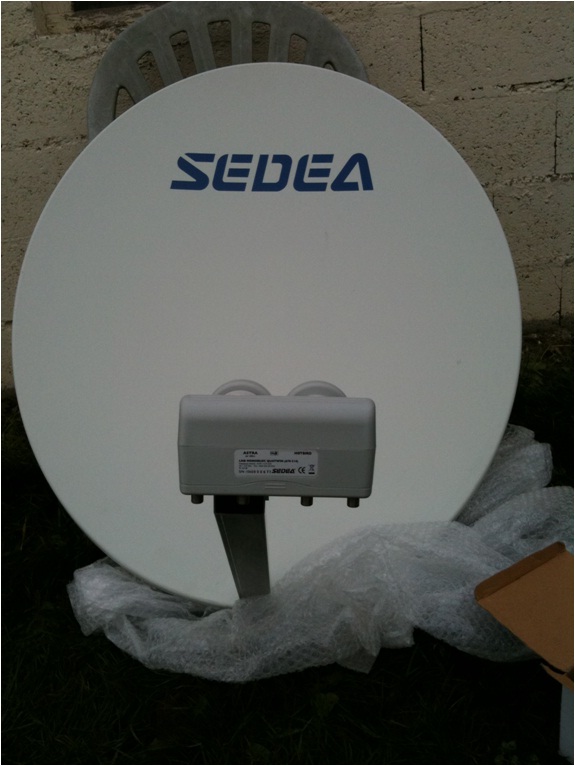

Copie du message de ADIVA_41 le 11 Jan 2011 01:24
Slt à tous, et hop, encore une sigma d'installé :=) + une parabole fourni par le client.
