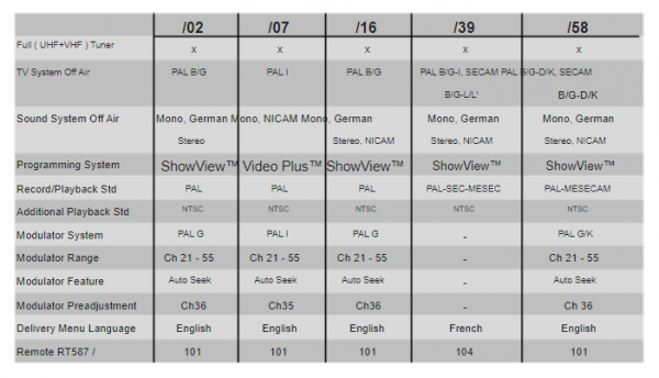

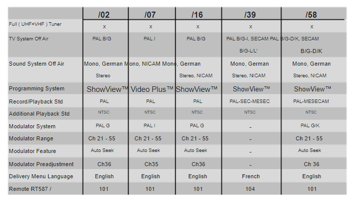

j'ai retrouvé le leaflet du VR850 de Philips.
On y voit qu'en fonction du stroke (2 derniers chiffres dont dépendent les options), on pouvait avoir le NICAM ou non, et le modulateur ou non.
ces 2 fonctionnalités sont totalement indépendantes.
Si le modulateur a disparu du marché français, ce n'est pas lié à l'arrivée du Nicam mais au fait que la péritel était bien plus acceptée et répandue en France, surtout grâce à l'arrivée de Canal+ en 1984 (ce qui obligeait toutes les TV en France à avoir une péritel, les autres pays étant plus laxistes).
La suppression du modulateur permettait d'avoir un cout matière moins important pour les constructeurs.
Il faut savoir que France 2 a commencé la diffusion du Nicam stéréo vers 1994-1995, accélérant à ce moment là l'ajout du chipset nécessaire à son décodage sur tous les équipements vidéos TV et magnétoscopes vendus en France.

Pour le VR 850 de Philips, le tableau nous montre les différentes versions de ce VHS HIFI.
Sur les autres, uniquement VHS PAL ( avec ou sans MESECAM ), le modulateur est mentionné, mais, en fait, on peut le couper en allant dans les menus. Chose très courante en CCIR ou en norme OIRT D/K/K' ou norme I. Ces modulateurs sont de type PLL, ils se câlent parfaitement sur les canaux UHF, contrairement à ceux qui avaient un circuit RLC( les modulateurs de première génération, qui s' ajustaient entre les canaux UHF 30 à 39, en général ), le fait de pouvoir couper le modulateur était un plus quand la bande UHF était pleine d' émetteurs, d' abord analogiques, puis, maintenant, DVB-T causant des QRM avec les modulateurs des VHS( QRM entre émetteur DVB-T et modulateur: Ca se traduit par une image analogique du magnétoscope toute neigeuse, et bruitée)
