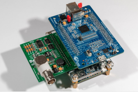

un tel magnétoscope serait utile pour sauvegarder le contenu d'un laserdisc pal/ntsc (signal vidéo composite) sous la forme d'un fichier binaire (l'équivalent d'un rip DVD), certains ont fabriqué un outil très similaire :
https://www.domesday86.com/?page_id=978
The Domesday Duplicator captures the raw RF signal from a laserdisc player’s laser.
The hardware is a USB3 based 10-bit analogue to digital converter that uses an FPGA to control the real-time sampling and USB3 to transfer the captured data in real-time to a PC.
Vu 3725 fois
la lecture des données se fait alors avec le logiciel ld-decode :
https://github.com/happycube/ld-decode/wiki

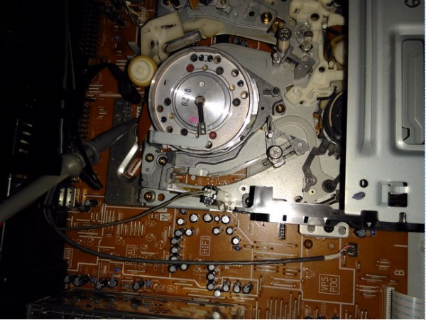

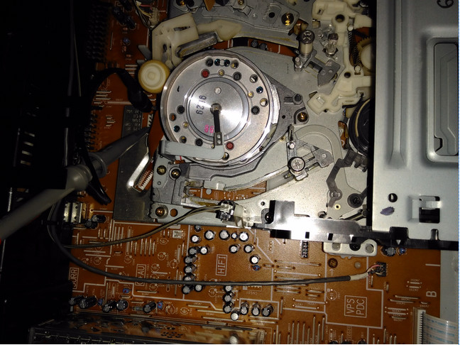

Après le projet LD-decode (consistant à numériser le signal RF d'un laserdisc), voici le projet VHS-decode, qui consiste à numériser le signal brut RF en sortie des têtes de lecture d'un magnétoscope VHS, une sonde est branchée directement sur la sortie de ces têtes, afin de récuperer le signal analogique :
une carte tuner à base de puce CX2388x est utilisée, avec un pilote alternatif permettant de transformer la carte en numériseur 28 Mhz :
https://github.com/happycube/cxadc-linux3
cxadc is an alternative Linux driver for the Conexant CX2388x video capture chips used on many PCI TV cards. It configures the CX2388x to capture raw samples from the input ports, allowing these cards to be used as a low-cost 28Mhz ADC for SDR and similar applications.
https://forum.videohelp.com/threads/394 ... signals%29
https://github.com/happycube/ld-decode/issues/16
l'idée est de conserver une version numérisée du signal analogique d'une cassette VHS, une méthode différente de celle de la capture numérique classique (aucun codec vidéo n'est utilisé, c'est le signal analogique pur qui est numérisé et archivé tel quel sur un disque dur), puis de décoder ce signal de manière logicielle avec un ordinateur, pour l'instant ils n'ont pas encore réussi à décoder la couleur :
