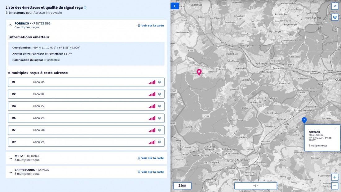

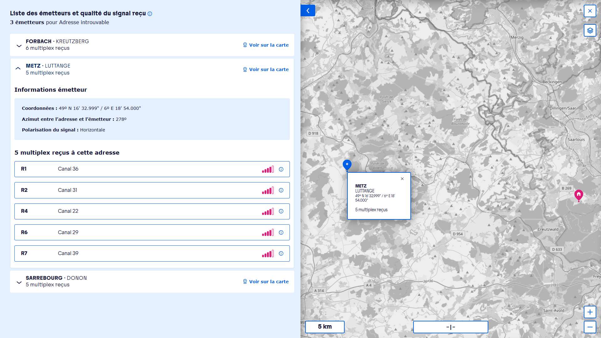

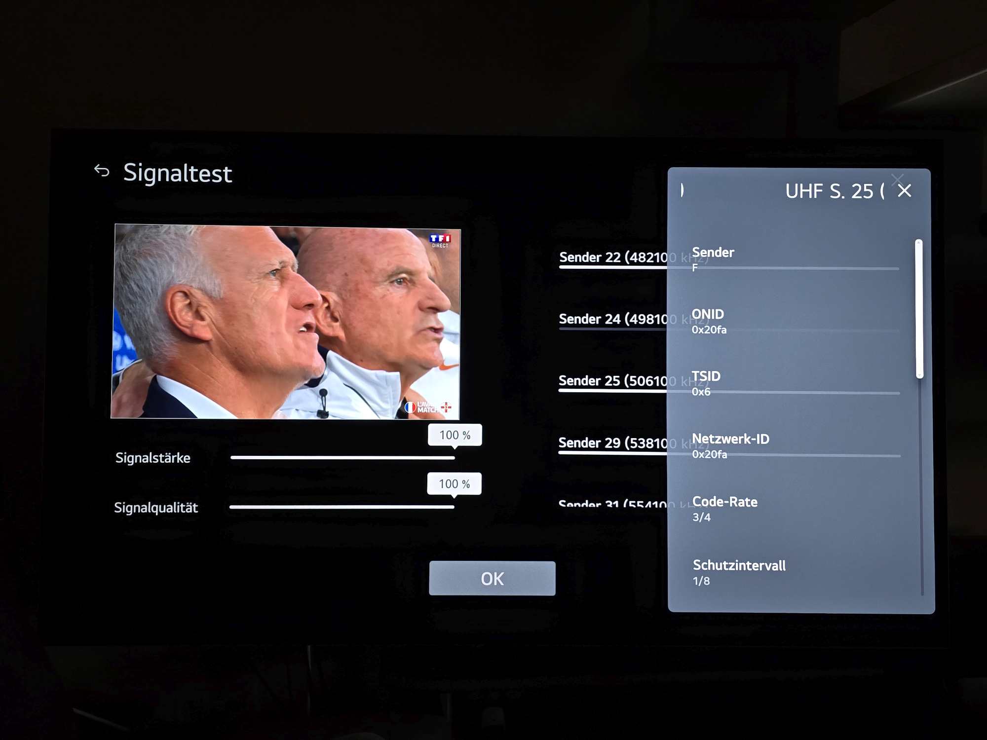

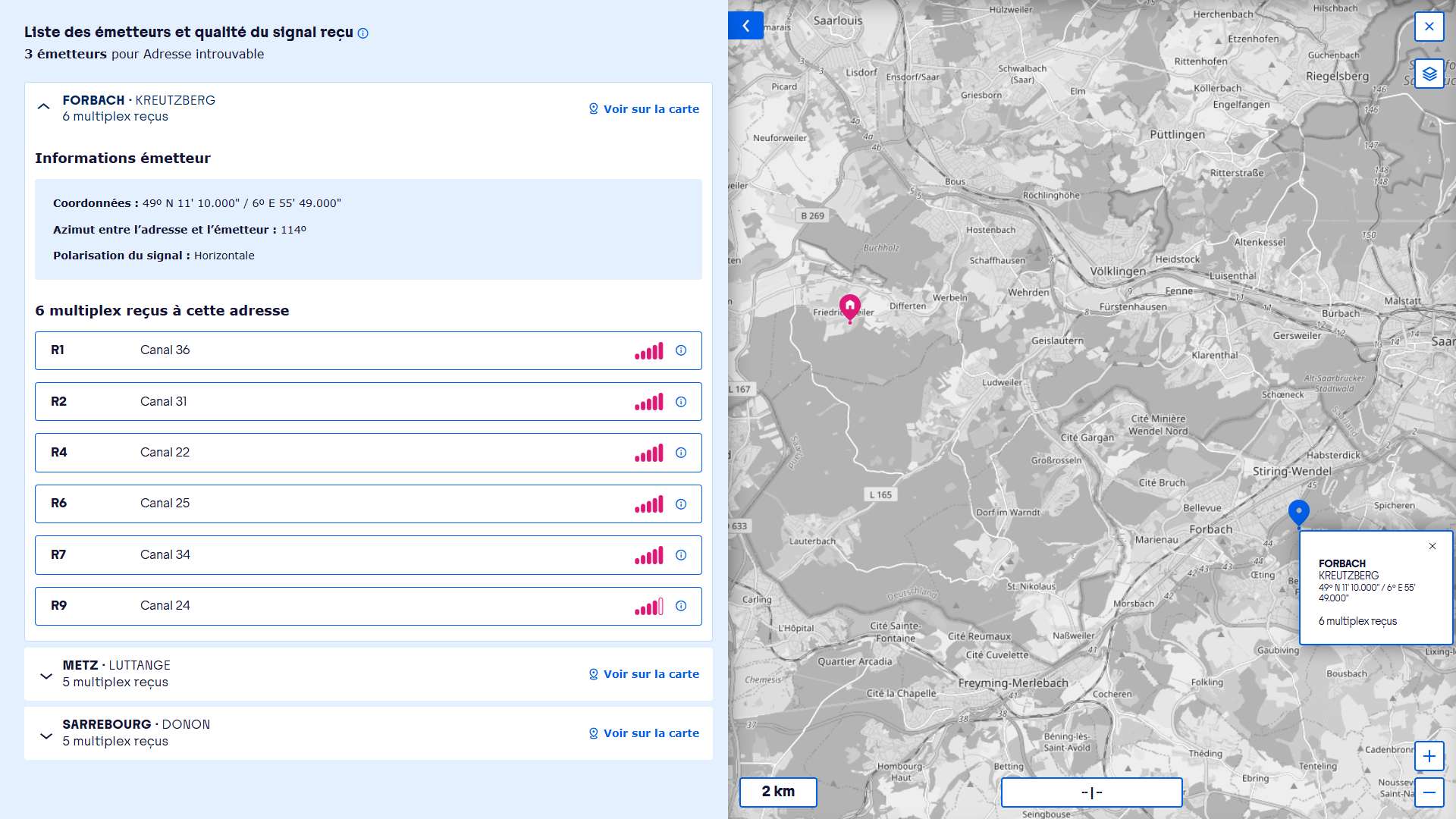

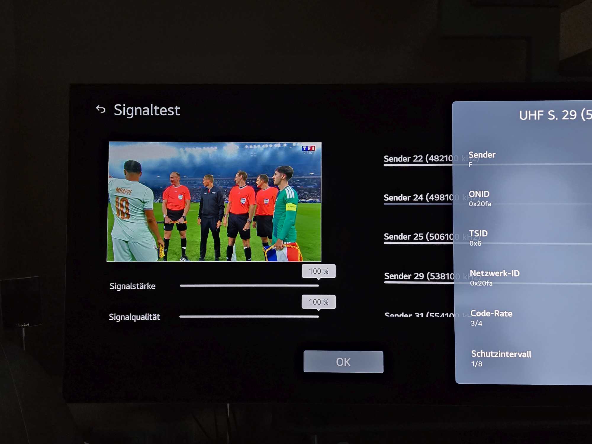

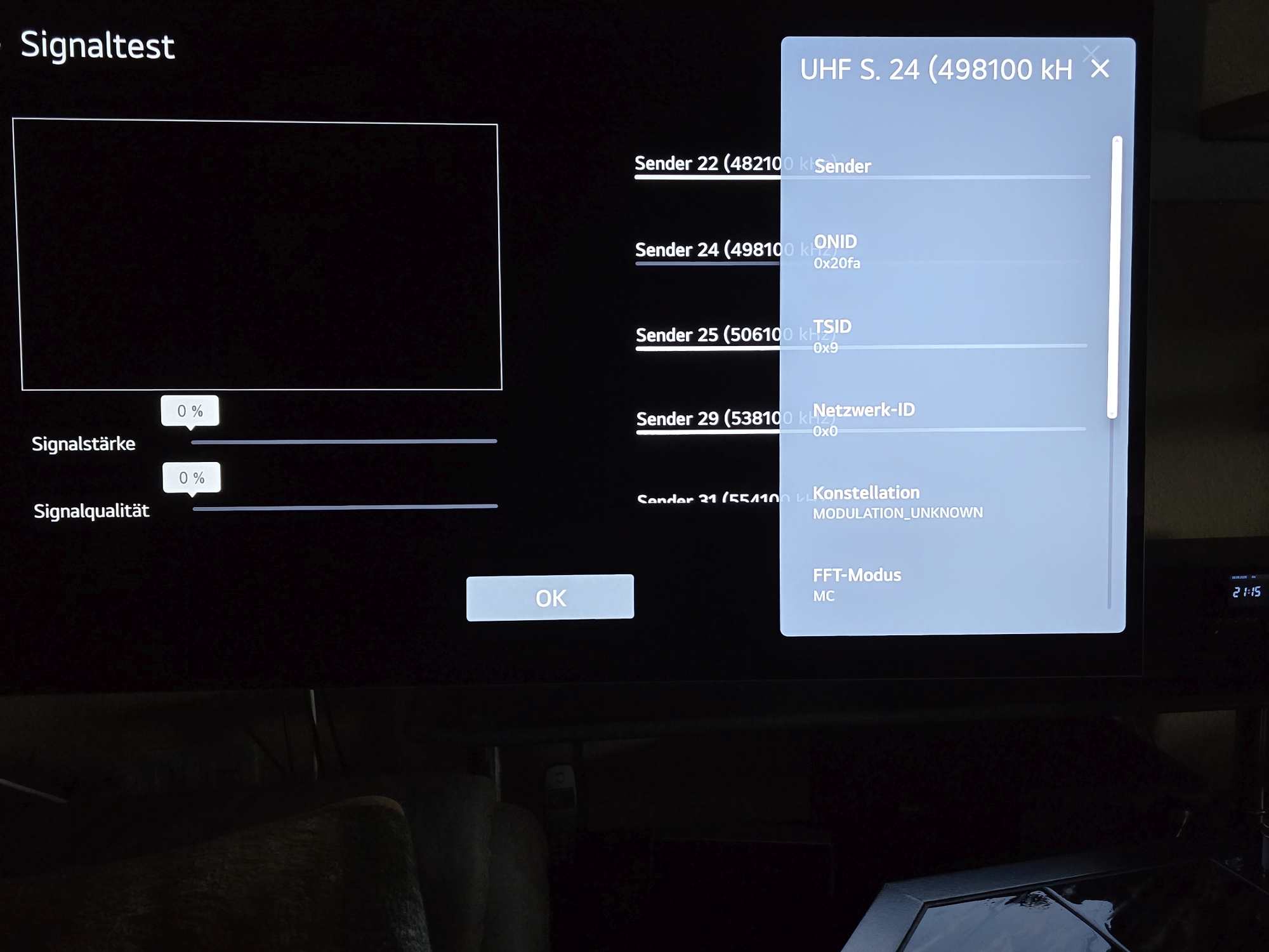

Messagepar DABär » 08 Juin 2026 21:54
Il serait intéressant de savoir si quelqu'un peut encore recevoir R9 par voie terrestre via TNT.
La chaîne 24 de R9, diffusée depuis Forbach, n'est plus captable non plus.
Je continue toutefois à capter toutes les autres chaînes diffusées depuis Forbach et Luttange avec une puissance et une qualité de signal de 100 %.
