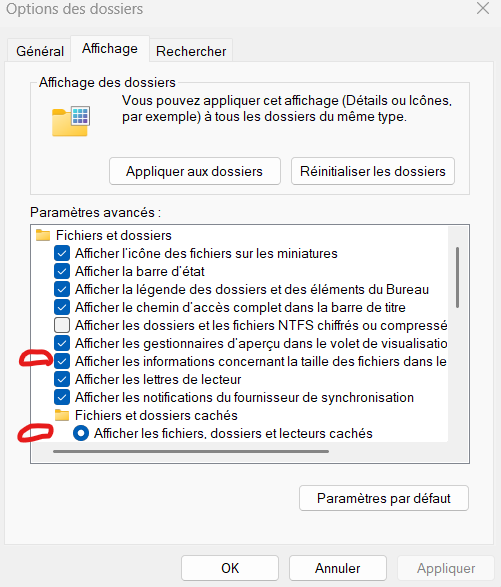

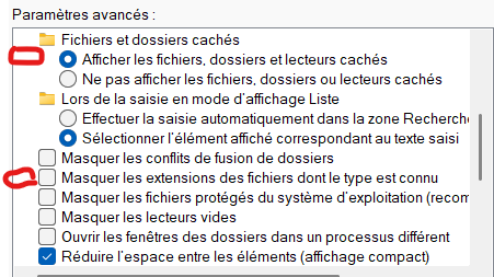

Messagepar Franck Morin » 22 Fév 2026 09:12
pour voir les fichiers bin et leur taille, il faut parfois changer des options dans l'explorateur windows;
