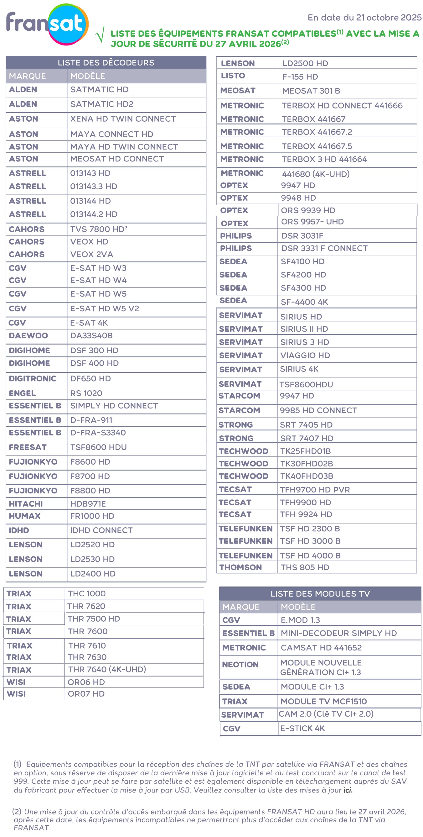

Introduction
En 2026, FRANSAT déploie une mise à jour de sécurité essentielle pour renforcer la protection des contenus et assurer la continuité de l’accès aux chaînes de télévision.
Certains équipements FRANSAT HD parmi les plus anciens, ne sont pas compatibles avec cette mise à jour et ne permettront plus de recevoir l’ensemble des chaînes de la TNT via FRANSAT à partir du 27 avril 2026.
Pour la majorité des équipements FRANSAT, la mise à jour de sécurité est totalement transparente. Aucune intervention n’est nécessaire pour continuer à recevoir l’ensemble des chaînes de la TNT via FRANSAT.
La mise en place de cette évolution de sécurité se fait progressivement sur les chaines de la TNT. Les chaînes suivantes ne seront plus accessibles sur les équipements FRANSAT HD identifiés comme incompatibles selon le calendrier suivant :
  • 21 janvier 2026, les chaînes France 4 (canal 4), TF1 Séries Films (canal 20), 6TER (canal 22) et RMC Story (canal 23),
  • 31 mars 2026, les chaînes W9 (canal 9), TFX(canal 11), CSTAR (canal 17) et RMC Découverte (canal 24),
  • 27 avril 2026, l’ensemble des chaînes de la TNT.
Vous pouvez vérifier dès maintenant si votre équipement est concerné grâce aux étapes ci-dessous.
Comment vérifier la compatibilité de votre équipement ?
Rendez-vous sur le canal technique de SAV qui a été mis en place sur le numéro 999 afin de tester la compatibilité de votre équipement.
Si le message suivant s’affiche, votre équipement est compatible. Vous n’avez rien à faire et vous continuerez à recevoir l’ensemble du bouquet FRANSAT.
Si vous avez un message d’erreur ou un écran noir, pas de panique ! Veuillez vérifier la compatibilité de votre équipement à l’aide du fichier qui contient la liste des équipements compatibles FRANSAT 2026.
  • Si votre équipement est dans la liste, cliquez ici.
  • Sinon, votre équipement n’est pas compatible, découvrez à l’étape suivante comment FRANSAT vous accompagne et vous propose une opportunité de vous équiper d’un matériel de nouvelle génération.

Re: FRANSAT communiqués
Messagepar quax06 » 26 Fév 2026 16:52
merci kiki,ça fonctionne ,après 30 mn sans changer de chaine(arte pour moi),puisqu'ils étaient dans la liste, j'ai suivi ton lien... :wink:
3 Véox version logiciel 2.1 => Canal 999 = compatible.
1 Véox 2VA version logiciel 1.9 => Canal 999 = compatible.
1 Philips DSR 3031F(pas trouvé version logiciel) => Canal 999 = compatible.
Tous affichaient ,avant ,configuration incorrecte et Canal 999 incompatible... 8)
Le seul Véox qui ne s'est pas mis a jour est celui avec la version logiciel 1.6 .
Messagepar quax06 » 27 Fév 2026 13:54
un petit bémol a mon précédent message, qui tempère, un peu, mon enthousiasme!
Aujourd'hui, deux Véox utilisés jusqu'a récemment (carte périmé le19/02) sont dans une
"configuration incorrecte et incompatible sur le Canal 999" .
Ils ont tous les deux la même version logiciel 2.1 et malgré les mêmes manipulations,
que pour les autres, pas moyen de les faire fonctionner!!?... :(
Messagepar quax06 » 04 Mar 2026 15:23
pour info,la suite des tentatives de MAJ Fransat.
Vu que les Véox Cahors sont dans la liste des appareils
compatible et que ma situation est bloquée, j'ai demandé
un RDV téléphonique avec les techniciens de Fransat.
Il y avait un lien,en cas de" compatibilité mais pas d'images"
Je leur ai donné les caractéristiques des Véox du menu "informations"
et ils m'ont demandé de laisser les démos sur le canal 999
, pendant 24h,sans rien toucher.
Théoriquement,ils devraient me rappeler demain !??
Cdlt.
Smart Tv 46" Samsung 3D .
quax06
Messages: 1091
Localisation: Alpes-maritimes
Messagepar quax06 » 05 Mar 2026 10:32
ça y est, les Véox sont devenus "compatibles" sur le canal 999.
Cdlt.
