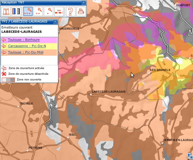

Messagepar Eusebe » 11 Juil 2009 12:07
julien74 a écrit:Essayes de taper le nom de ta commune sur le site web de TDF http://www.matnt.tdf.fr pour voir si tu captes la TNT sur ta commune.
J'avais déjà essayé, mais j'avoue qu'avec toutes ces couleurs j'ai du mal à interpréter --|--
Une copie d'écran en pièce jointe...
julien74 a écrit:Quel émetteur reçois-tu pour la TV analogique?
Je suppose que si tu es contre la Montagne Noir tu ne dois pas voir l'émetteur du pic de Nore de Carcassonne?
Vois-tu les Pyrénées de chez toi?
Je vois les Pyrénées, quand le temps est très clair, par dessus une rangée d'arbres.
Pour ce qui est de l'émetteur analogique, je ne sais pas... Je n'ai pas d'antenne rateau, j'ai essayé plusieurs antennes intérieures prêtées sans grande réussite (les 3 premières chaines mal captées, ne parlons pas de la 5 ni de M6...). Etje me suis dit qu'il serait dommage d'installer une antenne rateau pour passer au satellite dans 2 ans...
Vu 1881 fois
Eusebe
Messages: 19
Inscription: 10 Juil 2009 19:09

Re: [Bouquet] Fransat sur AtlanticBird3 5°O
Messagepar julien74 » 11 Juil 2009 13:11
Peux-tu nous dire sur quel canal (ou fréquence en MHZ) tu reçois les TV analogiques avec ton antenne intérieure?
Je t'ai refais les cartes pour les 3 émetteurs TNT qui couvrent ta commune:
- Toulouse Pic du Midi:
- Toulouse Bonhoure:
- Carcassonne Pic de Nore:
Peux-tu nous dire si tu arrives à recevoir les radios FM suivantes (chez toi ou dans l'autoradio de ta voiture par exemple...)?:
Messagepar Eusebe » 11 Juil 2009 13:44
Je suis entre Labécède Lauragais et Issel, en plein dans la zone grise :cry:
J'ai essayé le test avec les radios : Je ne capte aucune des radios de Toulouse Bonhoure ou Carcassonne Pic de Nore correctement. Pour celles du Pic du Midi, je reçois très bien SUD RADIO, bien CULTURE, et très moyennement MUSIQUE et INTER.
Je vais essayer le cable coaxial dénudé sur 50cm...
