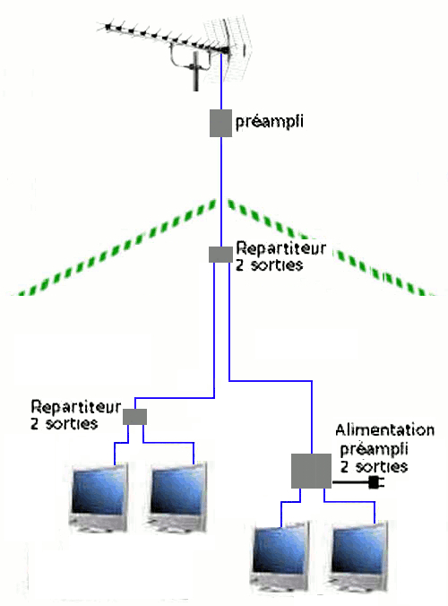

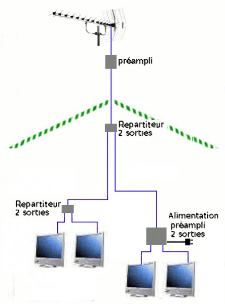

[quote="marceljack"]La solution la plus simple pour alimenter 4 prises à partir d'une antenne préamplifiée dont l'alim a généralement 2 sorties est de monter un répartiteur 2 directions sur chaque sortie. L'alim peut se placer n'importe où à l'intérieur.
Voir schéma de principe:
PS: @louis
Ce qui se trouve dans ton salon n'est pas un ampli mais une alimentation à 2 sorties (répartiteur incorporé).
Tu peux la placer à l'intérieur n'importe où il y a du 230V, là où ça t'arrange le mieux pour le câblage./quote]

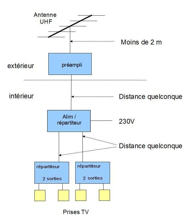

Une autre option tout aussi simple que la solution de marceljack.
Comme dans la solution de marceljack les distances entre les éléments sont quelconques, sauf celle entre l'antenne et le preampli qui doit être au maximum de 2 mètres.

C'est cette solution que je proposais (la 2 eme) .

PS: pour l'utilisation d'une seule antenne, les deux schémas sont équivalents à condition que le répartiteur du haut de la deuxième solution passe le continu (DC pass écrit dessus). Ce n'était pas le cas des anciens répartiteurs (47-860 MHz) non prévus pour le satellite.
Pour celui en bas à gauche cela n'a pas d'importance, ni pour ceux de la première solution.
