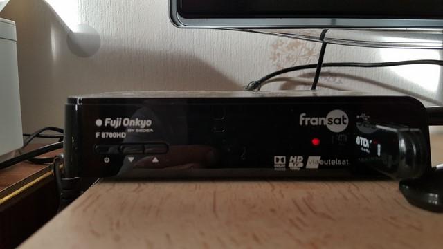

Le seul petit problème le son du Décodeur Fransat il faut monter assez haut et sur le téléviseur aussi peut être dû au cordon HDMI

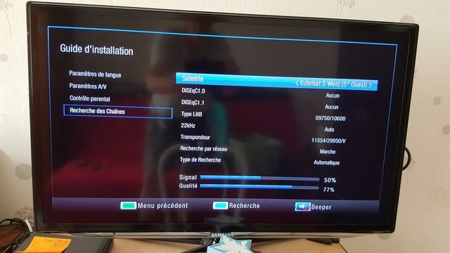

Photo 3 pointage Parabole pas pû faire mieux au niveau du signal

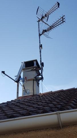

Ta cheminée est solide ?
Je vois que tu l'a percée pour fixer le bras de la parabole.

Messagepar louis89700 » 09 Juil 2019 19:49
Cette antenne du bureau l'as-tu déjà pointée vers Auxerre Molesmes?
Réponse @JULIEN oui j'ai tourner l 'antenne du haut çà fonctionnait avec énormément de Mozaiques et coupure de son trop loin , pour la Parabole oui j 'ai mis 4 chevilles de 8 fixer avec des tirfonds en inox c 'est très solide et efficace comme fixation :Couc:
