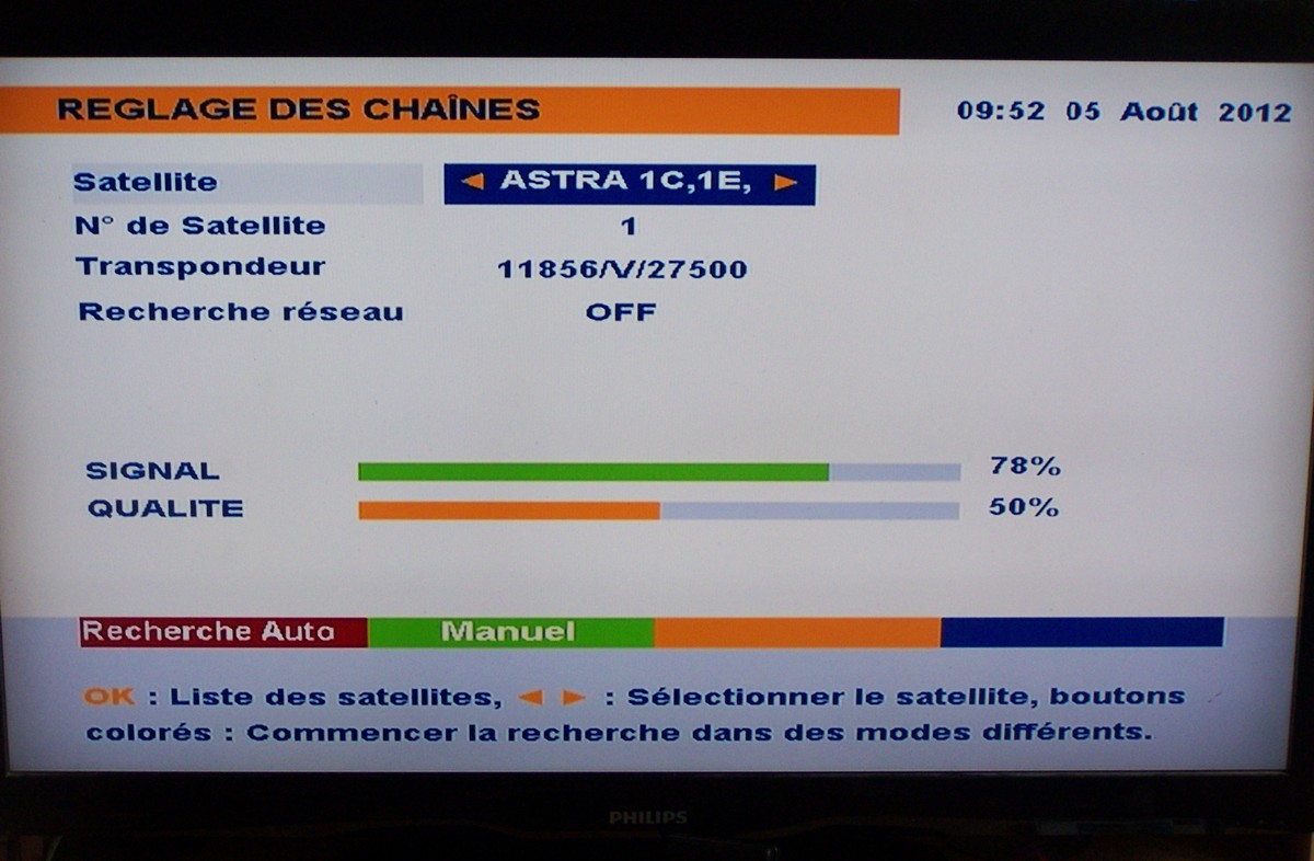

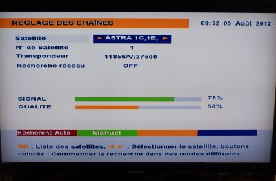

Juste pour infos
voici les messages que j'ai avec le strong:
signal à 78% et qualité à +ou - 50%

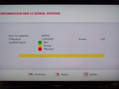

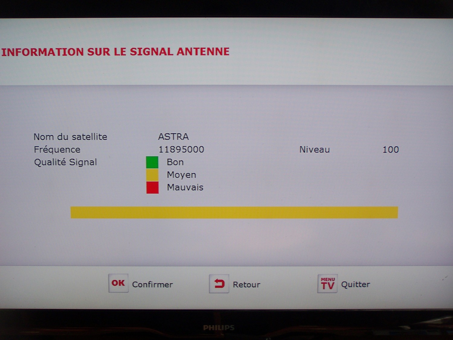

avec le sagem sfr :
le signal à 100 et la qualité varie entre médiocre et bon

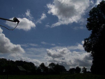

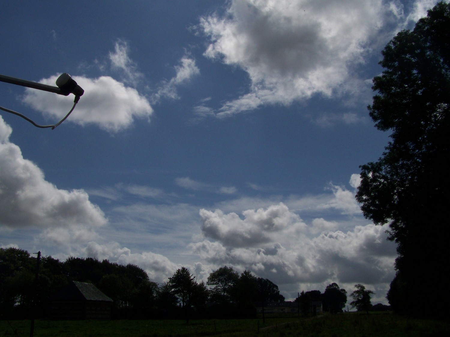

et une belle petite photo pour la météo d'aujourd'hui, pas de vent pas de pluie, pas de soleil de plomb
on voit d'ailleurs la tête lnb :
mais toujours pas d'image ! :cry:

En regardant ta nouvelle photo , j'ai de + en + l'impression que c'est l'arbre qui est trop haut.
Tu as 78% de signal donc excellente liaison entre la tête et ton Strong.
Par contre tu reçois très mal le satellite , 50% Qualité c'est trop peu , même à 65% Qualité tu n'auras toujours pas d'image car pour avoir une image il faut être au-dessus de 65%.
Est-ce que les moments où ça capte correspond au moments où il y a du vent?
Car si il y a du vent , la cyme des arbres est moins haute et donc le satellite marche bien mieux.
Sur SFR , Niveau 100 correspond à liaison entre la tête et ton décodeur SFR.
C'est Qualité Médiocre qui correspond à la réception du satellite.
Donc 1 chose est sûr , le câble entre la parabole et ton décodeur est très bon et tes 2 décodeurs marchent très bien.
Le soucis vient soit de l'arbre qui commence à boucher la vue vers le satellite Astra 1 , soit la parabole qui est légèrement dépointée mais j'en doute car c'est l'antenniste qui l'a pointé la semaine passée...
Pour moi , c'est vraiment l'arbre qui est en cause.
Bien sûr , tu ne va pas couper l'arbre , il faudrait donc si possible mettre ta parabole plus haute ou bien alors mieux + à droite sur la photo des 2 paraboles de manière à ce que l'arbre ne soit plus dans la direction de ta parabole.

Et bien figure toi que c'est la conclusion à laquelle je suis arrivé en dépit de réponse concluantes.
Ça m’embête de la déplacer et d'essayer de la régler par moi-même alors que j'ai fait venir l'antenniste la semaine dernière (j'ai pas fait d'économie) d'autant que pour lui ce ne sont pas les arbres qui gênent.
Mais je pense qu'il ne me reste plus que ça à faire.
Je vais donc l'implanter au deuxième étage durant la semaine qui arrive (quand j'aurai un peu de temps).
J'espère que ça fonctionnera avec mon pointeur et les éléments de réponse que vous m'avez fournit.

Sur ta 1ère photo ça ne sautait pas au yeux , mais là sur la 2ème photo , c'est presque évident que l'arbre est trop haut.
Pourtant Astra 1 ne se trouve pas à l'horizon , il est presque au zénith mais là je crois que l'arbre bouche la vue.

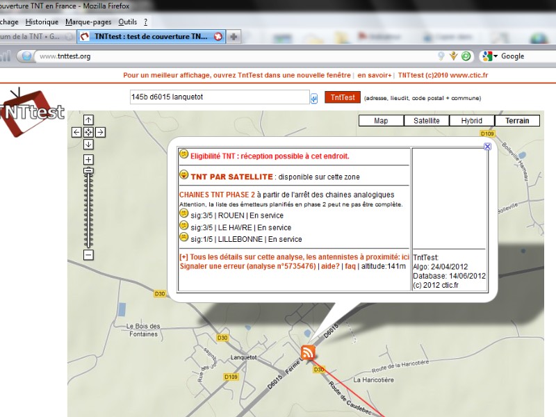

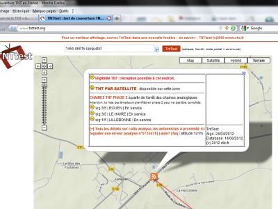

J'ai fais un essai , et j'ai remarqué que sur Lanquetôt tu reçois la TNT Terrestre de Rouen avec une note de 3/5 et Le Havre avec une note de 3/5 également.
Pourrais-tu toi aussi faire un essai en tapant ton adresse postale sur le site www.tnttest.org et nous dire quelles notes "/5" tu obtiens?

Voilà le résultat de tnt test:
donc c'est du 3/5 sur rouen et le havre. mais tout le monde par ici à la parabole car on ne reçoit pas ou très mal sur antenne rateau... va comprendre
