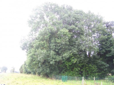

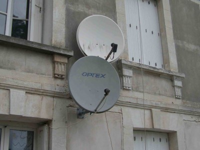

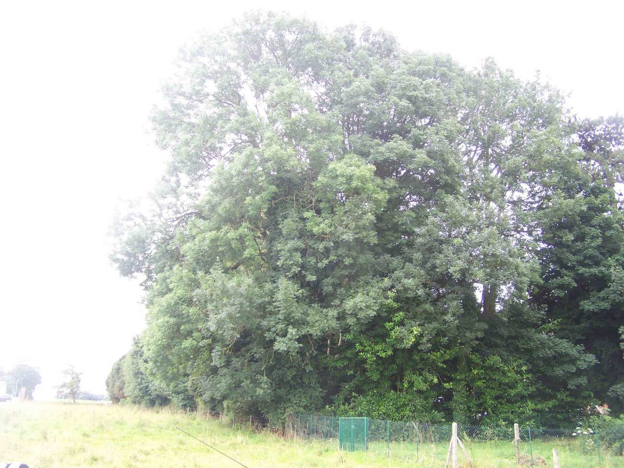

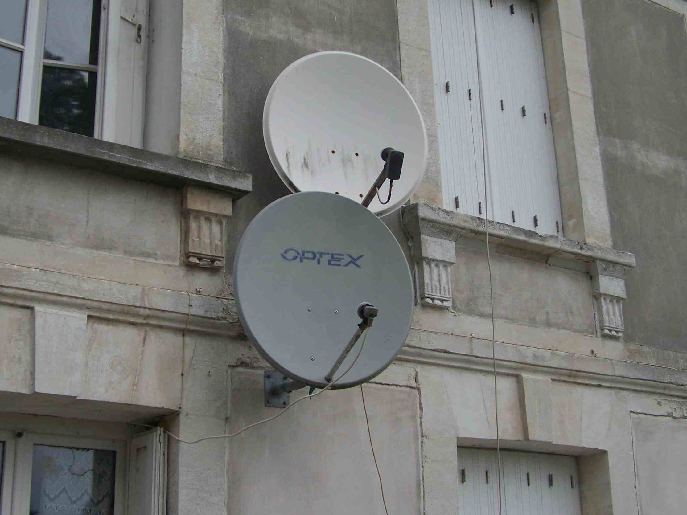

Pourrais-tu nous-faire 1 photo de face de ta parabole ainsi qu'1 photo de ta parabole vu de derrière sur laquelle on voit les arbres au loin? Merci par avance :D
Tu peux accéder facilement à ta parabole?
Ta parabole fait combien de cm de diamètre? 80 cm? 60 cm? Autre dimension?

Je peux accéder facilement à la parabole, j'ai joint les 2 photos demandées.
La mienne est celle du bas, celle du haut est celle de mon 2eme voisin (qui reçoit ses chaines).
Elle est environ à 2m50 du sol et fait 80cm de diamètre. la sienne est à 3m50 environ
Je signale une fois de plus que mon voisin (le 3eme mais que l'on ne voit pas sur la photo) ne reçois plus non plus ses chaines depuis la même date que moi alors que sa parabole est apposé à la même hauteur que mon 2eme voisin (c'est difficile à comprendre mais je fais de mon mieux :D )
Si c'est une histoire de hauteur, je ne comprendrai pas pourquoi je l'aurai un jour et pas l'autre qu'il fasse beau ou non, ainsi que mon voisin qui est plus haut que moi...
Les arbres, eux, se situe à une 40aine de mettre et ne dépassent pas les 25m...
