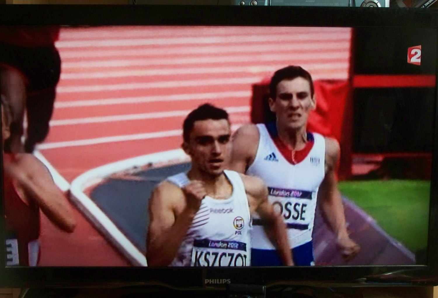

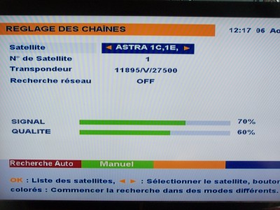

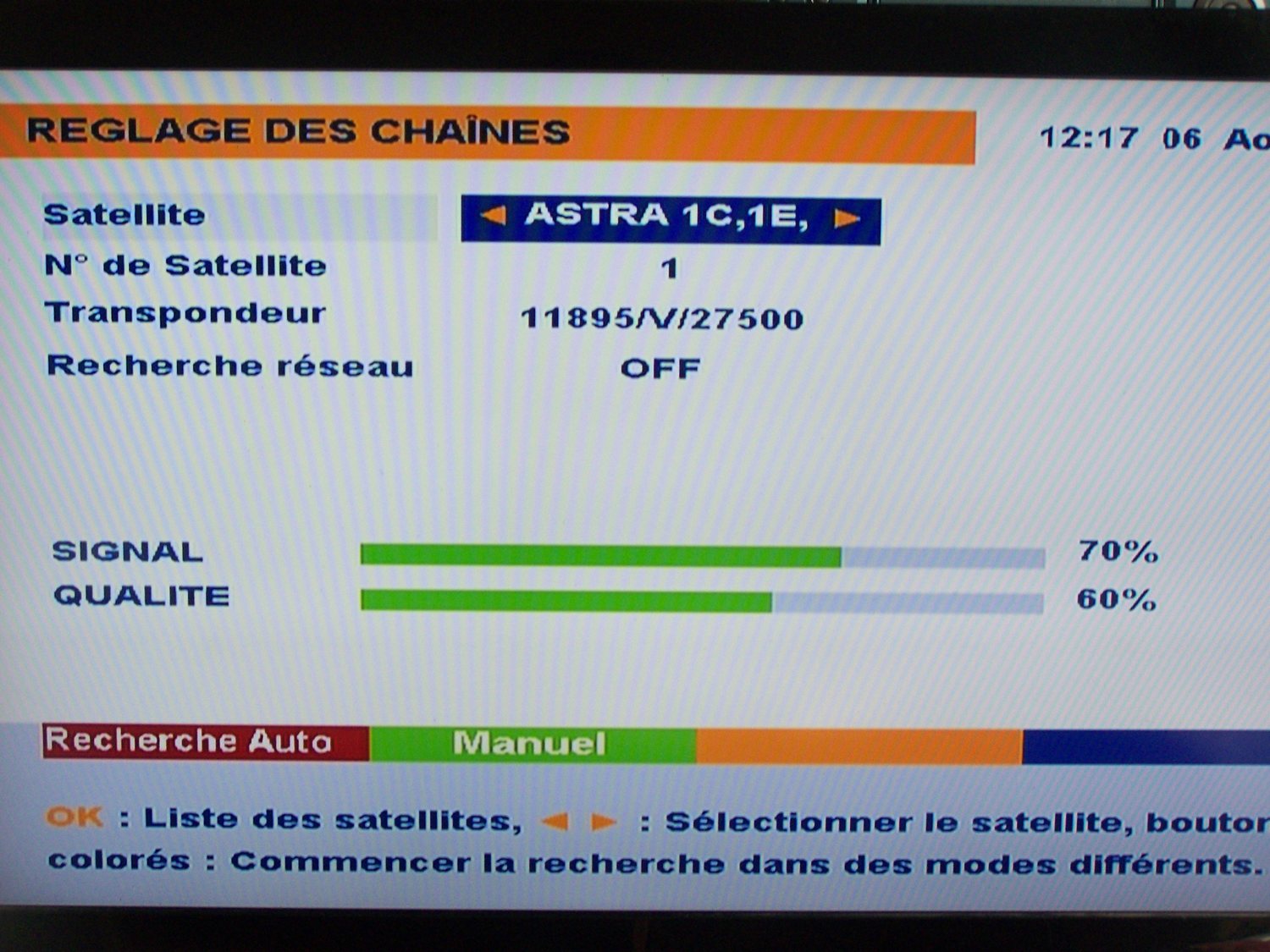

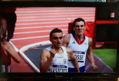

Messagepar mlef » 06 Aoû 2012 11:21
juste comme ça pour le plaisir
aujourd'hui j'ai la tv... il fait pas très beau et y'a du vent!
mlef
Messages: 18
Inscription: 04 Aoû 2012 12:31
Re: Gros problème de réception Tntsat
Messagepar julien74 » 06 Aoû 2012 11:39
Je ne comprends pas comment tu peux recevoir la télé avec 60% de qualité.
Moi si le suis à 65% Qualité , la barre Qualité est jaune et pas verte et puis surtout , je n'ai aucune image. :shock:
Tu vois que la cyme des arbres est moins haute avec le vent? :wink:
