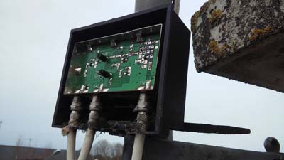

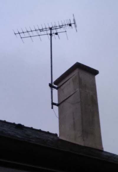

le soucis,pour le remplacement du rateau,c'est l'orientation . Le mat est sur la cheminée j'ai accès facilement à la cheminée. Je peux déposer le mat avec les rateaux et changer le rateau le pré ampli et l'ampli.Mais ce qui m'inquietes,c'est de trouver la bonne orientation.j'ai pas d'appareil.
sincèrement je penses que c'est un problème d'humidité dans le pre ampli qui est à la flotte.Je peus peut être changer le cable de l'antenne et rentrer l'ampli dans les combles.?

Pour savoir si le pré ampli peut être mis a l'intérieur il faudrait connaitre le niveau
théorique de réception donné par www.tnttest.org/
Pour la direction c'est pas critique il suffit de repérer un objet fixe visé par
l'ancienne antenne.
Pour déposer un ancien mat avec les antennes il est utile de prévoir de la visserie neuve.
Souvent les anciennes vis grippées cassent et on se retrouve mal pris.
Pas moyen de faire glisser le mat pour faire reposer le poids sur les tuiles.
La on met d'abord des vis neuves sur une des brides avant de casser celles de l'autre.

Dans un premier temps, si tu peux ouvrir le préampli pour voir son état et éventuellement l'étanchéifier, sans démonter le mât.
ATTENTION: ne monte pas sur le toit s'il est mouillé
Si tu es appelé à démonter le mât, suis les conseils de Ford Préfect ci-dessus et profites-en pour virer l'antenne VHF (la plus basse) devenue inutile et remplacer l'antenne UHF par une de celles-ci
:arrow:ANTENNE UHF WISI EB67 21/60
ou celle-ci qui était celle que j'installais quand j'étais en activité et qui m'a toujours donné de bons résultats:
:arrow: ANTENNE PORTENSEIGNE/FRACARRO UHF LAMBDA 5146902
ainsi bien sûr que le câble allant au préampli (autant repartir sur du neuf)
Quant à la direction, tu peux aussi faire des repères au feutre sur le mât pour la direction de l'antenne d'une part et en bas sur le mât et la fixation (cerclage).
Bon courage

Je vais monter cet après midi il fait un beau soleil,le boitier va être sec,je vais voir l'état quitte à refaire la connexion et l'étancher.
il faut peut être débrancher l'ampli,?
Et je verrais lors des prochaines pluies si ça le fait encore.

kiki37 a écrit: profites-en pour virer l'antenne VHF (la plus basse) devenue inutile
Surtout. qu'elle semble bien proche de l'antenne UHF cette antenne vhf . À moins que soit un effet de perspective.

Pour le preampli met le dans les combles, quite a avoir 2m de plus de coax ca changera rien de perdre 0.2dB , par contre il vivra 10 ans de plus...
C'est une abération de monter un ampli sur un mat exterieur, vite dégradé par l'humidité qui bouffe les pistes du circuit imprimé par electrolyse, les bestioles qui logent dedans, les connections qui s'oxyde, etc.
Et vire l'antenne VHF qui sert a plus rien

Bon je viens de descendre du toit,je ne ferais jamais père noel!!!
j'ai débranché le rateau vhf il est à 10 cm de l'autre.
J'ai baissé la molette noire du bas du boitier je pense que c'est pour le vhf,celle du haut est pour le uhf ,et le potentiometre est à fond
j'ai nettoyé les toiles d'araignées,et étanché le couvercle metalique du boitier au silicone (acrylique pour pouvoir l'ouvrir au cas ou)
et j'ai enveloppé le boitier noir dans du plastique et fixé avec du chatterton. Je verrais bien si ça a une incidence.
A cette faible distance, il peut modifier les caractéristiques de l'antenne UHF.
C'est parce qu'il est très (trop) près de l'antenne UHF qu'il vaudrait mieux le démonter, ce n'est pas le fait qu'il soit branché ou pas qui est gênant si tu mets le gain VHF au minimum.
Mais ne vas pas risquer de te casser la figure pour ça :!:
Sinon le préampli n'a pas l'air d'avoir trop pris l'humidité. :wink:

ça expliquerait que ça ne fonctionnes pas par temps humide?
je ne vais pas prendre le risque de le démonter tout seul,car j'ai peur que plus rien ne fonctionne apres !!
je vais prendre un pro pour le faire,au moins j'aurais essayé.
