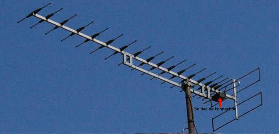

Messagepar bernard7715 » 08 Déc 2015 22:10
CAERULUS a écrit:Bonsoir, Aujourd'hui il pleut,et ça ne fonctionne plus !!
Donc ce n'est pas un soucis d'étanchéité du pré anmpli.
Ca peut venir d'ou à votre avis? (toutes les TV ont de la mosaique prononcée.)
Peut etre un probleme d’étanchéité au niveau du boitier de connexion du dipôle.
cliquez sur l'image pour l'agrandir.
Re: Installation à améliorer
Messagepar nono 63 » 17 Déc 2015 23:34
En principe , les boitiers de raccordement des antennes Wisi ne bougent pas trop , mais il est possible qu'avec l'ambiance marine , il y ait de la corrosion sur les 2 cosses qui s'encastrent dans le symétiseur (déjà vu !) et là le signal se retrouve affaibli . :?
Mais dans ce cas , il faut démonter l'antenne du mât , ouvrir le boitier et passer de la toile émerie sur les cosses , et ensuite du dégrippant pour nettoyer tout ça . :wink:
Sinon ces Wisi EB66 sont très solides dans le temps . :wink:

Messagepar CAERULUS » 20 Déc 2015 00:28
Je vais demonter l'antenne pour voir comment est le boitier,avant d'en changer.
