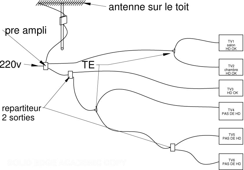

Messagepar CAERULUS » 17 Nov 2015 22:19
je me présente,j'ai 52 ans ,j’habite à la Guerche de Bretagne 35 dans un pavillon des années 70 .
J'avais fait installer il y a plus de 20 ans une antenne hertzienne pointée sur rennes avec 2 tv à l'époque.depuis,j'ai rajouté des Tv en faisant des branchements exotiques.
Et aujourd'hui J'ai plusieurs TV qui ne reçoivent pas la HD (en sd ça fonctionne)
j'ai dessiné mon installation,et je suis surpris des branchements que j'ai pu faire !!!
Je voudrais mettre de l'ordre pour avoir une réception correcte partout.
Je vous joins le plan pour que vous m'aidiez à régler ce soucis.
J'ai surtout le problème sur les TV 4 ,5 et 6 les autres fonctionnent en hd sauf par temps de pluie.
Merci pour vos conseils
Dom

Messagepar bernard7715 » 17 Nov 2015 22:48
Bonsoir est bienvenue sur le forum.
CAERULUS a écrit:Et aujourd'hui J'ai plusieurs TV qui ne reçoivent pas la HD (en sd ça fonctionne)
Es tu sure que ces TV sont équipés d'un Tuner mpege2/mpeg4 :?:
Peux tu nous donné les références de ces TV :?:
Attention les Tés sont a proscrire dans tout installation antenne, Il faut les remplacés par des répartiteurs.

Messagepar bernard7715 » 18 Nov 2015 00:09
CAERULUS a écrit:a votre avis le fait de mette 2 répartiteurs suffirait ? pas besoin d'un ampli supplémentaire?
Normalement le preampli suffit.
Ton antenne est elle large bande.
Si ce n'est pas cas, c'est peut être pour cela que par mauvais temps, tu as des chaines HD qui pixelisent.
Ne te précipite pas pour acheté une antenne large bande. A partir du 5 avril 2015 lors du passage au mpeg4 une antenne large bande ne sera plus nécessaire pour recevoir Rennes, le multiplex R5 qui diffuse les chaines TF1 HD , FRANCE 2 HD et M6 HD; ce multiplex ainsi que le R8 seront arrêtés.
Passage tout MPEG-4 : composition des multiplex http://www.tvnt.net/forum/passage-tout-mpeg-4-composition-des-multiplex-t35741.html#p578694

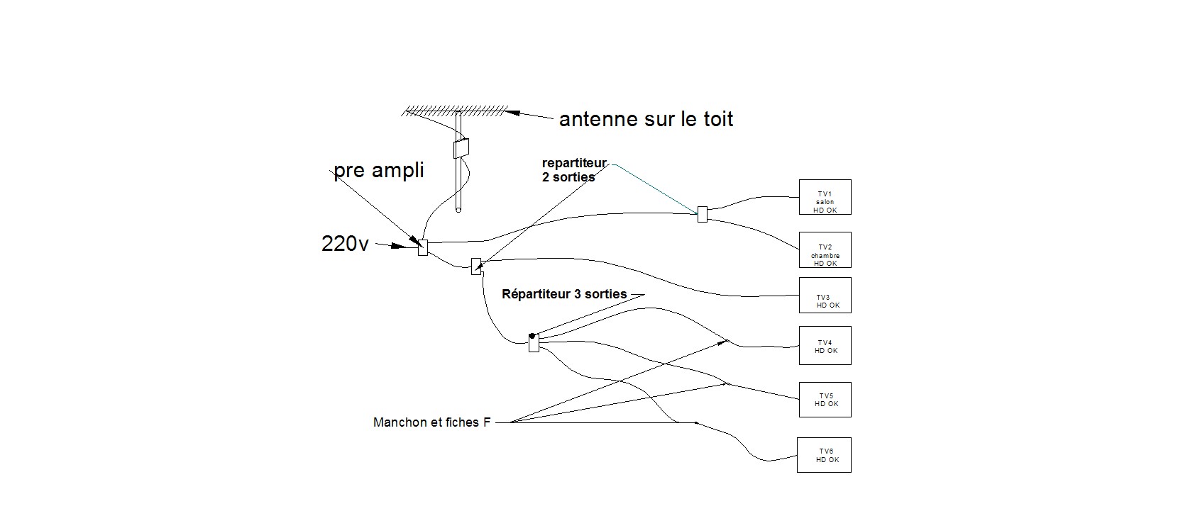

Messagepar CAERULUS » 21 Nov 2015 19:17
Merci pour vos réponses,
j'ai commencé les modifications,(c'est plus facile sur papier qu'en vrai!!)
je retrouve le sourire,j'ai mis un répartiteur 3 sorties sur les 3 dernieres tv en raccoder les cables avec des manchons.Et remplacé le té par un répartieur entre la TV 1 et 2
Il faut que je supprimes le répartiteur qui est avant je répartiteur 3 sorties,mais il pas accessible,je ferais ça plus tard.
Mais déjà je retrouve la hd partout. Il me reste à voir quand il pleuvra.
