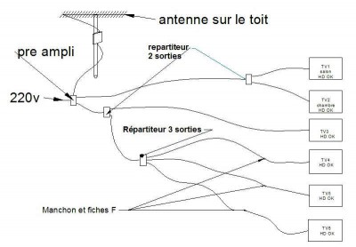

Bravo :clap:
Ce qu'il te reste à faire: (en bleu)
Au boulot :D :wink:

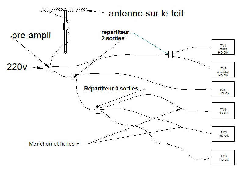

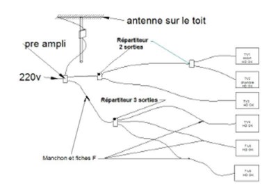

CAERULUS a écrit:Il faut que je supprimes le répartiteur qui est avant je répartiteur 3 sorties,mais il pas accessible,je ferais ça plus tard.
Tu peux très bien garder ce répartiteur., juste modifié légèrement le câblage.
Ton installation tel quel est actuellement.
Ton installation après ma nouvelle proposition.

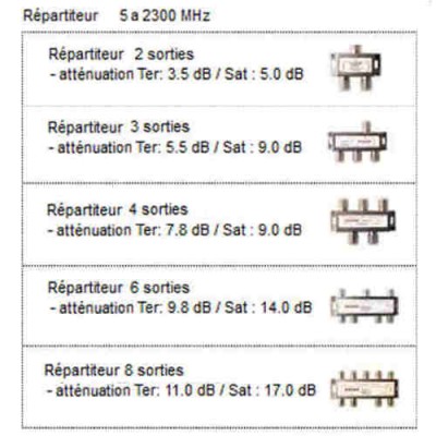

kiki37 a écrit:Malheureusement, 2Galli ne donne pas l'atténuation de ses répartiteurs, ce qui rend le calcul d'atténuation impossible à comparer...
Pourquoi tu n'as pas en mémoire l’atténuation des répartiteurs :?:
C'est simple, quel soit la marque ce sera toujours la mêmes valeur d’atténuation de passage pour un type de répartiteur.
Source du tableau: TVNT [FAQ] Réception de la TNT en maison individuelle http://www.tvnt.net/forum/reception-de-la-tnt-en-maison-individuelle-t2018.html

bernard7715 a écrit:Pourquoi tu n'as pas en mémoire l’atténuation des répartiteurs :?:
Si, je l'ai en mémoire, je l'ai même publié ici avec la correspondance dB-rapport de tension, mais c'est une autre source que celle que tu viens de publier et sur laquelle ne figure pas le répartiteur à 3 directions . Merci pour ce tableau que je n'avais pas trouvé :wink:
Il en ressort , pour Caerulus, que l'atténuation sera plus grande pour les TV 1 & 2 avec deux répartiteurs 2 directions en cascade qu'avec un seul répartiteur 3 directions pour les TV 1, 2 & 3 , mais ça vaut peut-être le coup d'essayer si la modification est plus facile en laissant les deux répartiteurs à 2 directions. Si des problèmes de réception surviennent sur les TV 1 & 2 , il sera temps à ce moment là de passer à la solution un seul répartiteur à 3 directions.
C'est à Caerulus de choisir....

Messagepar CAERULUS » 23 Nov 2015 19:33
bon j'ai pas tout compris entre l’équilibre de l'installation et l’atténuation.
Je vais modifier l'installation comme le suggère Bernard,car je ne peux pas mettre le répartiteur 3 directions,car il faut que passe des cables supplémentaires.(le repartiteur entre la tv 1 et est au sous sol et le second repartiteur à 2 sorties est au grenier 2 étages plus haut)
Je fais l'essai comme ça.(LES TV 1 2 ET 3 ) reçoivent déjà la hd par temps sec. Donc ça devrait améliorer la réception.
Et si ça ne suffit pas je mettrais le répartiteur à 3 sorties.
