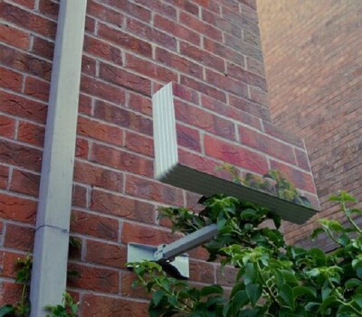

Pour une antenne panneau en facade tu as pas vraiment besoin d'un mat, a qques cm du mur ca convient tres bien si il est bien sur orienté dans la bonne direction, tu peux meme la peindre a la couleur de ta facade... ces ntennes font env 11 dB de gain, c'est pas mal, ensuite tu as les Yagi trditionelle, mais faut la fixer au bout d'un mat, c'est moins discret, une EB66 fait presque 2m de long pour 16 dB de gain.
Une antenne caravanne c'est un dipole de 3dB et un ampli derrière, ca peux suffire avec une bonne réception, mais c'est pas du tout les memes perfs, il faut toujours privilegier la meilleur antenne, et attenuer le signal si il est trop fort, (c'est rarement le cas) que le contraire, avec une antenne a faible gain et amplifier du bruit, ca donne au final qu du bruit plus fort.
Comme tu es dans un zone favoable et que tu veux plusieurs TV, l'ideal c'est une bonne antenne et pas d'ampli, si c'est possible, c'est ce qui te donneras les meilleurs résultats.
Pour te donner des idées d'installations, voila un example d'une antenne sat plane placée en facade et tres discrète...
Tant que les traveaux ne sont pas finis, c'est le moment de décider ce que tu veux faire, après ca sera plus difficile.
camouflash_satellite_.jpg -->
