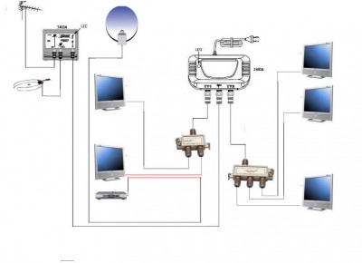

Messagepar bernard7715 » 07 Déc 2011 05:50
Je ne vois qu'une solution remplacé le coaxial qui arrive dans la pièce ou sera le récepteur sat. Par du câble Coaxial mini Twin http://www.geosat.fr/la-boutique/Produit/85/19/tnt-numerique-terrestre/connectique-et-divers/cable-coaxial-mini-twin.html
Sur le dessin le Coaxial mini Twin est en rouge.
Le mini Twin fait le même diamètre que Le VATC17, donc il peut passé dans même la gaine en remplacement du VATC17. Inconvénient c'est du VACT24, mais sur 15 a 20 mètres, ce la fait une différence d'atténuation 1 a 1,4 db.entre les 2 types de coaxial.
L'avantage de ce montage est que le sat se trouve séparé du terrestre. Ce qui évite des problèmes du au mauvais filtrage HF de certain LNB.

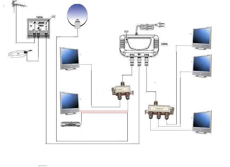

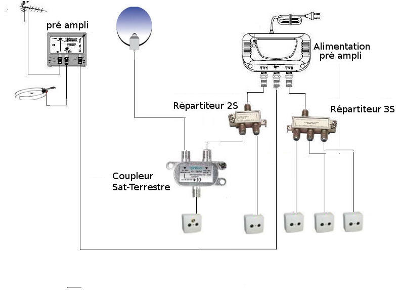

Messagepar bernard7715 » 08 Déc 2011 01:25
J'ai repris mon dessin avec comme base la description de vidéo33, qui utilise le coaxial déjà passé par électricien.
video33 a écrit:* antenne portenseigne lambda 14
* pré-ampli johansson
* alim de pré-ampli avec 2 sorties /
sortie 1 : répartiteur 3 directions vers 3 câbles départs vers 3 prises
sortie 2 : répartiteur 2 direction : 1 sortie vers un départ vers 1 prise
___________________________: 1 sortie vers le coupleur sat/terrestre , sortie coupleur vers 1 prise spéciale WISI
Re: Installation en maison individuelle
Messagepar Autodidacte » 09 Déc 2011 01:51
Bien joué Nanard sa c 'est un schéma qui me parle... :D Tu pense qu'il y'aura assez de pattate?
