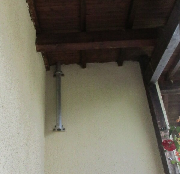

Scellé sur 4 dalles bétons ça ne bougera pas.
C'est pour cela que je veux éviter d'allonger mon mât pour ne pas rajouter de prise au vent et que je souhaitais opter pour une antenne plate. Avez-vous une antenne à me conseiller moins volumineuse qu'une râteau et plus efficace que la plate ?

kiki37 a écrit:Et il va tenir comment ton mat ?
scellé ou simplement posé, si c'est le cas, je te déconseille, le pointage d'une parabole étant au millimètre près, un léger déplacement (vent) et tu ne reçois plus rien !
Tu as raison, au premier coup de vent elle va jouer les folles de l'air.
A titre d'exemple , une parabole de 80 posé à moins de 10 m su sol en Île de France doit avoir un lest de 100 kg sur 1 m².

Messagepar ArnoH » 25 Mai 2018 22:46
On est d'accord d'où mes 4 dalles béton à 25kg chacune.

Messagepar Mario78 » 26 Mai 2018 11:39
ArnoH a écrit:On est d'accord d'où mes 4 dalles béton à 25kg chacune.
au moins l’idéal c'est 5 ou 6 dalles ( 2 de plus au centre)
il faut le poser sur du résiliant (4cm) pour protéger l’étanchéité.
Avec un appui surfacique (pas de petit pied comme sur la photo)
par contre au plus proche des porteurs
Messages: 4341

Messagepar miky01 » 26 Mai 2018 12:00
Ben plus la parabole est grande plus le regalge est pointu, 1 degré de decalage et tu recois plus rien, donc fait une installation rigide..

Messagepar ArnoH » 26 Mai 2018 12:05
Julien : Oui j'ai déjà une antenne plate, je n'ai pas de soucis de budget pour une autre antenne je mettrais le prix qu'il faut, je cherche simplement à avoir le mât le plus court possible et mettre l'antenne + la parabole dessus sans que l'antenne ne gêne la parabole et vice versa.
Je ne pense pas que mes parents vont regarder en même temps 2 programmes allemands différents, en quoi cela changerait (simplifierait ) l'installation ?
Mario : Je peux rajouter effectivement 2 dalles au centre merci pour le conseil. J'ai déjà prévu de quoi protéger l'étanchéité effectivement, viré les pieds en caoutchouc du support original et mis en place un système pour corriger le niveau de la légère pente du toit.

Re: Installation Parabole + Antenne dans une maison
Messagepar kiki37 » 26 Mai 2018 12:57
ArnoH a écrit:Julien : Oui j'ai déjà une antenne plate,
Si tu as déjà cette (médiocre) antenne, tu peux toujours essayer, si l'émetteur est à vue. Il sera toujours temps de la changer si ce n'est pas concluant.
ArnoH a écrit:Je ne pense pas que mes parents vont regarder en même temps 2 programmes allemands différents, en quoi cela changerait (simplifierait ) l'installation ?
1 seul câble branché sur une seule sorrtie de la tête twin avec un répartiteur 2 directions pour alimenter caque téléviseur, en sachant toutefois que :
1 ) le répartiteur va affaiblir le signal déjà faible reçu de la tête (soit ici 6dB)
c'est à dire , la moitié de la tension (déjà faible) reçue
2 ) il ne faudra pas utiliser les 2 récepteurs satellite simultanément, ceux ci envoyant à la tête des tensions et des fréquences de commutation pouvant se contrarier
ArnoH a écrit:Mario : Je peux rajouter effectivement 2 dalles au centre merci pour le conseil. J'ai déjà prévu de quoi protéger l'étanchéité effectivement, viré les pieds en caoutchouc du support original et mis en place un système pour corriger le niveau de la légère pente du toit.
veille à ce que ton mat soit bien vertical dans les deux axes (N/S-E/O)
Messages: 46020

Messagepar miky01 » 26 Mai 2018 13:56
Un mat de 2m fait l'affaire, tu met la parabole en bas et l'antenne en haut, faut juste penser que quand il y a 1m de neige ta parabole soit pas ensevelie... et tout se passera bien.
