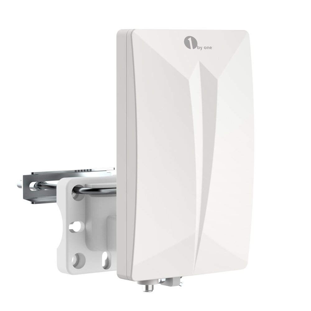

Messagepar ArnoH » 25 Mai 2018 15:58
Excuse moi ce n'est pas de ce type d'antenne dont je parle.
C'est plutôt quelque chose de ce genre : Image
Edit : Ah si c'est ce type d'antenne que tu me déconseille... J'ai choisi ça pour ne pas à avoir à rallonger mon mât qui supporte la parabole.

Messagepar kiki37 » 25 Mai 2018 16:22
c'est justement ce type d'antenne dont tu viens de poster la photo qui est une mauvaise antenne quoi qu'on puisse lire à son sujet sur internet.
comme je l'ai dit plus haut, c'est une antenne sans rien de technique dedans hormis son préampli. En plus c'est un "ramasse parasites" :(

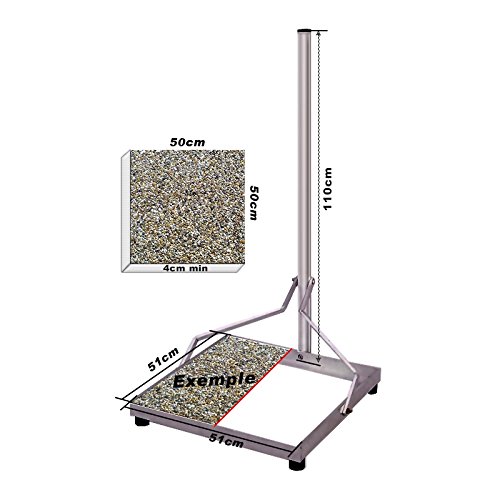

Messagepar ArnoH » 25 Mai 2018 16:56
Pas encore, il n'est pas installé...
Voici le mât en question :
La parabole fait 80cm de diamètres.
L'installation sera faite sur un toit plat, le support a légèrement été modifié pour augmenter la surface au sol et le lestage.

Messagepar kiki37 » 25 Mai 2018 17:20
Et il va tenir comment ton mat ?
scellé ou simplement posé, si c'est le cas, je te déconseille, le pointage d'une parabole étant au millimètre près, un léger déplacement (vent) et tu ne reçois plus rien !
