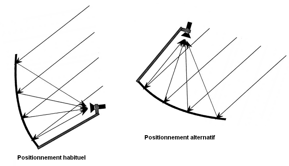

Pour la parabole le montage inversé diminue pas mal la prise au vent et la visibilité
Pas la collecte de neige toutefois faut que ça soit accessible.
