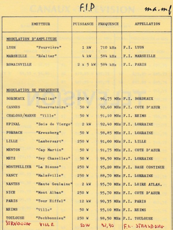

Ci-dessous la liste des émetteurs FIP au 1er janvier 1977 (extrait de la brochure des émetteurs TDF)
Pour la question sur l'arrêt du 585 kHz marseillais, je vois l'émetteur mentionné dans les listes TDF et Radio France, au moins jusqu'en janvier 1986. Je n'ai pas de brochures pour l'année 1987, mais en 1988 FIP Marseille a disparu pour être remplacée par Radio France Marseille qui elle-même récupère sa fréquence FM de l'époque 96,7 MHz qui en 1990 passe à 96,8 MHz.
Important la liste ci-dessous indique des puissances nominales et non PAR

tvignaud a écrit:Ci-dessous la liste des émetteurs FIP au 1er janvier 1977 (extrait de la brochure des émetteurs TDF)
Sais-tu comment comprendre « Base continue » pour la fréquence de Montpellier ? Qu'il n'y avait que de la musique sans décrochage montpelliérain ? Concernant Marseille, j'ai vu sur une carte Radio France de 1972 la fréquence 96.7 qui n'apparaît pas sur ce document, elle devait être en service en 1977.

Mixture a écrit:Sais-tu comment comprendre « Base continue » pour la fréquence de Montpellier ? Qu'il n'y avait que de la musique sans décrochage montpelliérain ?
Je suppose la même chose, dans les listes TDF, ils utilisent le terme "Base continue" jusqu'en 1983, sur la liste 1985 il n'y a plus de FIM (Montpellier) très certainement en raison du démarrage de Radio France Hérault.
