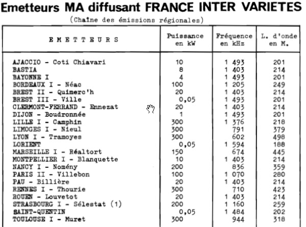

Pour Inter Variétés, c'était une radio qui émettait sur un réseau OM, uniquement en soirée à partir de 20H10, diverses émissions plutôt parlées, pièces de théâtre, chansonniers.
Lors de la modernisation des soirée de France Inter à la rentrée 1973 où Claude Villers anime les soirées 20H10/22H00 avec "Pas de Panique", un programme plutôt musical, qui a remplacé des soirées Théâtre de l'étrange, Les maîtres du mystère, Boulevard du Théâtre, la célèbre minute de Saint Granier qui faisait l'ouverture d'antenne et qu'il avait créée en 1935 sur RADIO CITE !, j'ai aussi le souvenir de cette copie de l'émission TV Dossiers de l'écran qui était animée avec le même Alain Jérôme qui était diffusée en alternance tous les 15 jours avec une émission scientifique où des auditeurs pouvaient poser des question, Il y avait le Grenier de Montmartre (chansonniers), etc...
Un certain nombre de ces programmes ont basculé sur Inter Variétés. Mais la chaîne qui s'arrêtait vers minuit, sur sa fin de vie (Inter Variétés diffuse sa dernière émission le 30/9/1974) terminait ses émissions à 22H, soit mois de 2 heures de programmes par jour.
Le reste du temps, ce réseau diffusait principalement France Inter, mais aussi les émissions régionales de l'ORTF, le matin, le midi et le soir. A Paris on a eu des émissions de radios régionales sur 1070 kHz qui se sont arrêtées la semaine du démarrage de Radio France en janvier 1975. Il y avait égalemeent les cours de la bourse qui étaient donnés en décrochage de France Inter dans l'après-midi, de mémoire 2 min avant 14 et 16 H par le célèbre Jean-Pierre Gaillard.
Sur Paris la fréquence principale 1070 kHz (100 kW depuis Villebon) était doublée la nuit avec le 584 kHz (Romainville) de FIP qui s'arrêtait dans un premier temps à 19 H puis ensuite à 21 H. Ce qui permettait à partir de 21 H d'écouter Inter Variétés en FM sur 90,35 MHz, mais je pense que c'est la seule ville de France où c'était le cas.
Ensuite bon nombre d'émetteurs seront coupés après le lancement de Radio France en 1975, il y aura une sorte de mix entre le réseau qui diffusait France Inter en permamence (notamment pour les auditeurs loin d'Allouis) qui sera nommé le réseau A. Certains émetteurs seront affectés au réseau OM de France Culture (réseau B)
Pour mémoire, ci-joint, une liste des émetteurs OM du réseau FRANCE INTER/INTER VARIETES

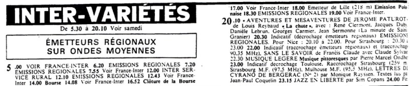

Inter Variétés (de ce que je me souviens d'après mes écoutes que je situerai entre 1970/71 et 1974) ne diffusait pas d'émissions de variétés avec le type de chanteurs que tu cites. C'était la radio de papa, donc j'ai le souvenir des Musiques pittoresques de Pierre Marcel ONDHER (musique légère) qui continuera sa carrière sur France Musique après la fermeture d'Inter Variétés ou du jazz.
Egalement du jazz avec Simon Copans, de la musique classique avec Tous mélomane, de Jean Fontaine qui a vu son émission transférée de France Inter avec les autres telles les pièces radiophoniques à la rentrée 1973.
Donc pas de yéyés, pas de Sheila dans mes souvenirs, ce n'était pas le genre de la radio :-) pour la période dont je parle.
