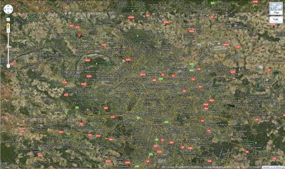

Si tu as une fenêtre dégagée vers Paris, avec ces niveaux cela devrait fonctionner avec une antenne intérieure, peut-être avec le fouet dont tu parles (qui doit être monté en position horizontale pour avoir la meilleure efficacité) mais sans doute mieux avec une antenne de fortune (obtenue en dénudant un bout de coaxial sur 12 cm environ) scotchée horizontalement sur cette fenêtre. Exemple ci-dessous.

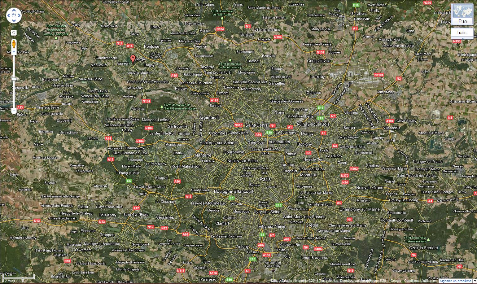

Je suis dans un studio situé au 2ème étage d'une maison (je suis sous les toits), je n'ai pas vérifié si le vélux donnait directement sur Paris, je vais donc vérifier ça. Sinon, il parrait en effet que la méthode du fil de fer (porte-manteau,...) fonctionne tout comme le cable coax dénudé, J'essayerais cette méthode. Dans le pire des cas, j'utiliserais une antenne en 8 .
-oM
EDIT : Après vérification dans Google maps, mon appart "longe" Paris et le vélux ne donne pas dessus. (Il donne en direction Nord-Est du point A)

Messagepar julien74 » 15 Aoû 2011 12:22
Il y a un grenier dans la maison?
PS: j'ai flouté ton adresse dans l'image , c'est + prudent. :wink:
Re: Interrogation qualité couverture TNT
Messagepar nfsdu91 » 15 Aoû 2011 12:52
Oui c'est plus prudent ^^

Messagepar julien74 » 15 Aoû 2011 13:09
Tu peux accéder facilement au toit de la maison depuis le Velux ou bien alors c'est compliqué?
Il y a déjà un mât avc des antennes sur le toit de la maison?
Depuis ton quartier , tu vois le pylône TDF de Sannois?

Julien pour voir l'émetteur, je pense pas. Sannois étant a 15 km de Cergy,
