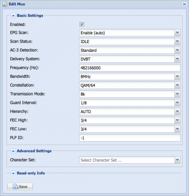

1. Ma première problématique c'est de savoir si je dois utiliser un décalage de 166 kHz ou non. J'ai lu que ça servait à la cohabitation du temps de l'analogique. Mais est-ce que ça n'aurait pas été remis au MHz entier depuis ?
En tout cas j'ai essayé avec un décalage de 0, de 166, de 333 et de 500, Tvheadend ne trouve rien sur aucun des 4 premiers Multiplex. Pourtant, avec le logiciel w_scan, je crois comprendre qu'il capte des choses, mais qu'il estime que ce n'est rien de concret. Voici le résultat d'un scan : http://pastebin.com/SxrQFr0V Idem avec ProgDVB sur Windows, pendant la recherche des chaînes il y a deux jauges de signal, qui sont généralement à 0% ou presque, mais qui atteignent toutes les deux 100% par moment.

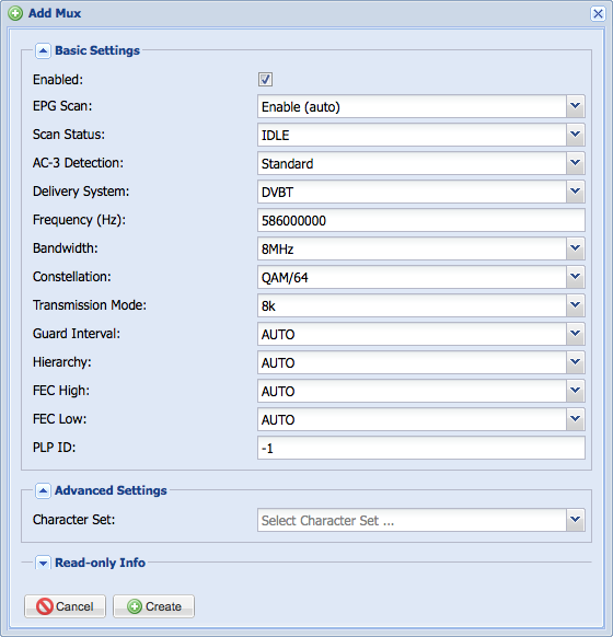

PS : En pièce-jointe la fenêtre de configuration d'un mux/multiplex dans Tvheadend.
Capture d’écran 2015-05-28 à 10.46.23.png -->

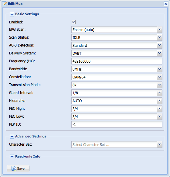

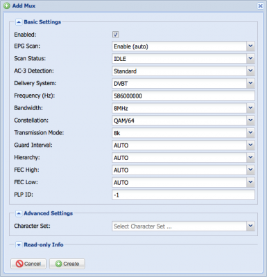

Voici ces réglages, qui "sont constants pour tous les multiplex nationaux" :
Fréquences : celles communiquées par le CSA plus "un offset de 1 donc 166 kHz en plus"
Bandwidth : 8 MHz
Constellation : QAM/64
Transmission mode : 8k
Guard Interval : 1/8
FEC : 3/4
Hierarchy : seul paramètre que je n'ai pas vérifié et que j'ai laissé en AUTO

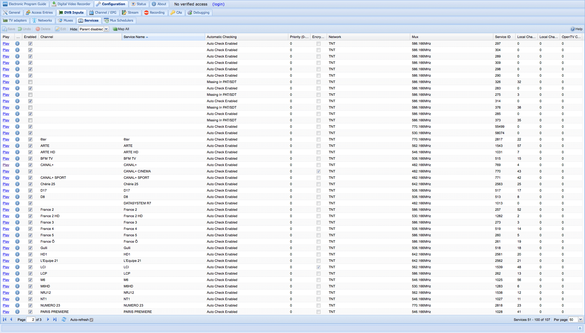

Voici ce que ça donne dans Tvheadend :

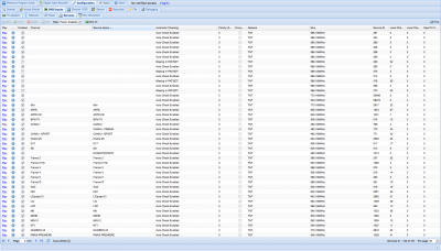

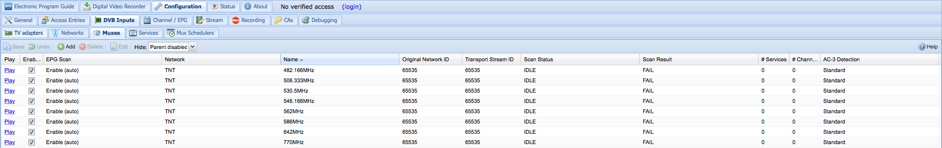

Et le résultat après un scan réussi :
Il y a beaucoup de "pollution", est-ce normal, d'où est-ce que ça vient ? Un développeur de Tvheadend m'a conseillé sur IRC de ne pas m'en préoccuper mais j'aimerais comprendre. Le scan de n'importe lequel des mux entraine aussi l'ajout automatique d'un drôle de mux avec une fréquence 4294,967 MHz, dont le scan échoue (FAIL). Qu'est-ce que c'est ?

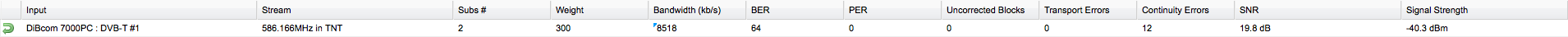

Voici les niveaux du signal du PlayTV sur mon serveur, sont-ils corrects ? Tous mes flux ne sont pas exempts d'artefacts, alors qu'ils sont parfaits sur ma TV.
SNR : 19,8 dB, Signal Strenght : -40,3 dBm. J'ai parfois quelques erreurs.

Romano2K a écrit:SNR : 19,8 dB, Signal Strenght : -40,3 dBm. J'ai parfois quelques erreurs.
Comment faire marcher ce PlayTV sur un PC Windows ? Maintenant que je sais qu'il n'est pas défectueux, qu'est-ce qui peut bien faire que ni Windows Media Center ni ProgDVB ne trouvent de chaînes ?
Et pour finir, la question 2 de mon premier message reste en suspend ! :)
SNR 19.8dB c'est peu il faut 25dB
-40,3 dBM c'est beaucoup
Il semble que le tuner soit saturé essayez de désactiver le lownoise amplifier.
Ou d'affaiblir le signal antenne par un répartiteur ou un long câble.
Possible que ce signal trop fort explique la "pollution"
J'ai aussi été intrigué par ce mux sur 4294,967 MHz totalement irréaliste.
Il est possible que cela soit du a l'architecture interne de ce type de tuner qui mettent en oeuvre souvent
des fréquences très élevées divisées ensuite en interne ou auxquelles on soustrait une constante.

Pour ce qui est des chaînes locales, j'ai ajouté le multiplex 570,166 MHz et trouvé les chaînes manquantes. En connaissez-vous les réglages de bandwidth, constellation, transmission mode, etc. ? Ce ne sont pas les mêmes que pour les multiplex nationaux, j'ai dû passer certains réglages sur automatique (ce qui n'a pas empêché de trouver les chaînes cette fois).
Certains d'entre vous parviennent-ils à n'avoir aucune pollution dans la recherche des multiplex et des chaînes ?

Romano2K a écrit:Certains d'entre vous parviennent-ils à n'avoir aucune pollution dans la recherche des multiplex et des chaînes ?
Il y a pollution et pollution
Si ton récepteur essaye de recevoir des signaux faibles qui ne te sont pas destinés c'est tout a son honneur.
Du moment qu'il trouve aussi les bons.
