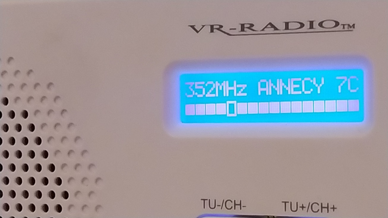

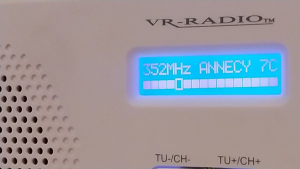

Morestel. Avec vue dégagée vers l'Ouest et le Nord. je recois confortable OUTDOOR à 1m50 le 7C et le 6D,
j'accroche sans le son le 11D. et pour l'anecdote, je recois tout juste le 12A avec le son.
L'étendu 7C couvre le versant Ouest du Mt du Chat conformément à la carte de son cahier des charges.
Le local de Chambéry 6D semble avoir la même couverture que le 7C, vers Morestel en tout cas,
alors que sa carte demandait juste le versant à l'Est de la ligne de crête.
Annecy local est accroché sans son: Je suis plus éloigné d'Annecy que Chambéry ne l'est,
avec le Mont du Chat qui fait obstacle, mais je pense que sur les hauteurs (300-400m)
avec vue directe sur les alpes, il doit y avoir une réception audio dans le jardin avec un récepteur portable.
Ce WE je n'ai pas ma clé SDR pour tester la réception avec mon antenne de toit amplifiée!

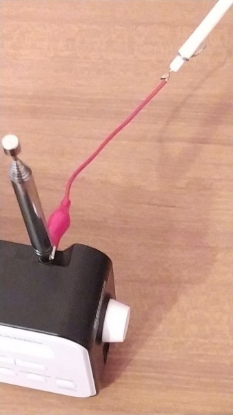

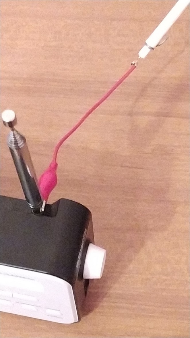

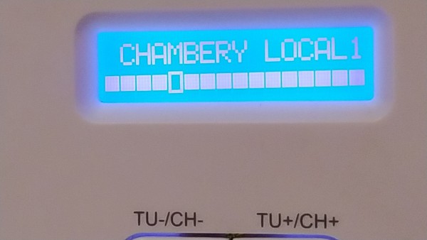

Finalement, j'ai retrouvé le cable qui va bien,
c'est celui que j'avais fabriqué à l'arrache qui donne les meilleurs résultats,
je peux donc connecter mon DOR215 à l'antenne de toit.
Contrairement au Sony XDR-P1DBP, le DOR215 affiche un bargraphe continu pendant un scan manuel.
DOR215etAntenneDeToit Reduite.jpg -->
DOR215 relié à l'antenne de toit

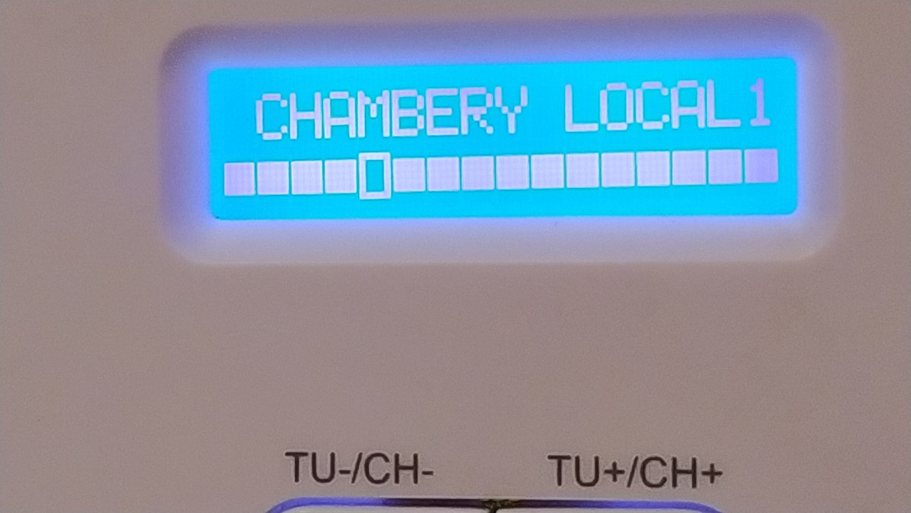

Parmi les multiplex reçus (155 programmes), on a:
Annecy Etendu Reduit.jpg -->
Annecy Etendu
Chambery Local Reduit.jpg -->
Chambéry local
Annecy Local Reduit.jpg -->
Annecy local
Annemasse Local Reduit.jpg -->
Annemasse local non reçu

Bonjour Sénuphile,
J'ai regardé avec attention la photo représentant le câble rouge dont l'une des extrémité est connectée à l'âme du câble de l'antenne extérieure.
Mais concernant l'autre extrémité, à quel niveau est-elle connectée ?
Certes, je constate que c'est à la base de l'antenne du récepteur...
mais est-ce à un endroit bien précis, ou alors il n'est pas besoin de chercher un endroit précis ?
Je pense que c'est la seconde option. Mais n'aimant pas demeurer dans le doute ... :wink:
JMarc

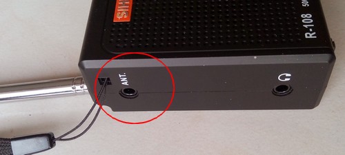

Messagepar jumi » 13 Mar 2022 11:53
Suite à la question de JMJ et en attendant la réponse de Sénuphile, je m'interroge aussi sur le raccordement de la tresse du coaxial car malheureusement rares sont les postes avec antenne télescopique à être dotés d'une prise d'antenne.
Le R-108 qui me donne entière satisfaction en AM est bien conçu sur ce plan, dommage qu'il ne fasse pas la DAB...

Messagepar Senuphile » 13 Mar 2022 13:47
En matériel, je n'ai que le VR Radio IRX-500 avec prise F,
livré avec une antenne téléscopique à prise F,
antenne très utile associée à un mesureur de champ!
A la maison (site1), l'IRX500 est relié à l'antenne collective (SAT + TV + DAB+) pour le DAB+ (et au wifi quand il veut bien pour les radio IP).
Tous mes autres récepteurs (IRS670. DOR-215. XDR-P1DBP) sont à antenne télescopique.
La maison (site2) est équipée d'origine avec 2 prises murales IEC 9mm femelle avec du cable non identifié (25VATCA ?),
auxquelles j'ai ajouté récemment 3 prises murales F connectées sur du 19VATCA (qualité satellite:-19dB de pertes tous les 100m à 900 Mhz).
Au grenier facile d'accès tout arrive en prise F et je connecte comme je veux.
- Une antenne TNT avec ampli large bande
- deux LNB sat 19Est (pour FIP) et 13Est (pour couleur3) avec repartiteur disecq
- une antenne VHF pointée vers la Barillette (idem :lol: ) avec ampli bande III
- un coupleur sat/tnt
Je garde séparés le réseau TNT et le réseau DAB (répartiteurs séparés): sur une prise c'est DAB+ OU TNT
Le DOR215 est donc relié par ce cable improbable a une prise F murale
reliée (5-6m) via répartiteur et ampli à l'antenne VHF. Et ca marche.
D'autres cables censés faits plus proprement fonctionnent moins bien.
La tresse reste en l'air. sans doute au plus près de la pince croco.
Si l'installation n'est pas optimisée. un signal très juste ne sera pas capté!
Il est judicieux de disposer d'une mesure en temps réel du champ radioélectrique,
qui permet d'évaluer les résultats de ce que l'on fait sur son installation.
On pince un peu partout avec la pince croco sur l'antenne repliée ou déployée
et puis on regarde le bargraphe pour trouver la meilleure configuration,
si indifférent vaut mieux replier l'antenne et pincer là où ca tient bien!
Mon autre configuration DAB+ est un ordinateur (trans)portable avec une clé SDR
exploitée par dabplayer à entrée d'antenne sma. alimentée en données par un cable sma vers F.
Pour réaliser les cables, il existe des prises F en 5 ou 4 mm
pour les cables coaxiaux de petit diamètre au lieu du 7mm standard).
Le scotch cuivre peut etre une aide précieuse quand la tresse tend à partir en lambeaux --|-- . Par exemple:
https://www.amazon.fr/LLPT-conductivit%C3%A9-blindage-r%C3%A9paration-%C3%A9lectrique/dp/B08LNC5Y5X/ref=sr_1_25?__mk_fr_FR=%C3%85M%C3%85%C5%BD%C3%95%C3%91&crid=3IBXXH8ZV28LQ&keywords=scotch+cuivre&qid=1647175203&sprefix=scotch+cuivre%2Caps%2C199&sr=8-25

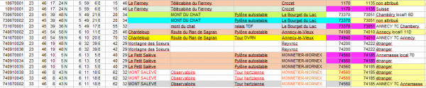

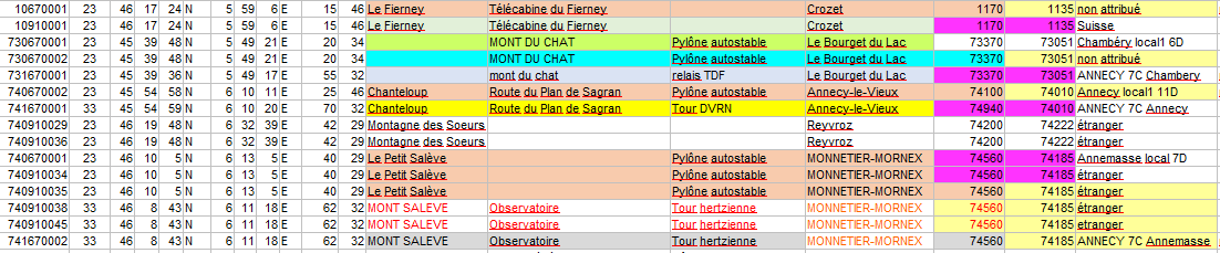

pour ceux que cela intéresse, j'ai un récapitulatif des émetteurs DAB+ autorisés par l'ANFR dans la région. (ne pas s'occuper des couleurs)
certains (7) sont dédiés à la Suisse, 6 sont utilisés pour le DAB+ français mais 2 sont encore disponibles actuellement, à Crozet Télécabine du Fierney et au Mont du Chat (les 2 qu'on retrouve avec l'icone verte sur la carte, zoomer pour voir leur position exacte)

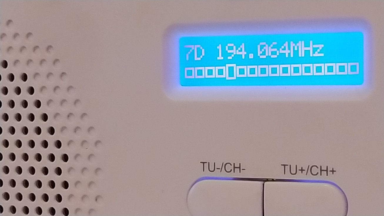

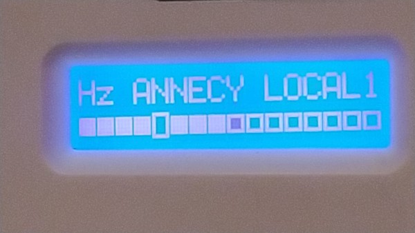

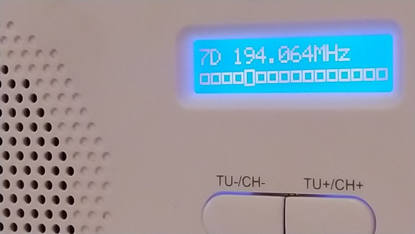

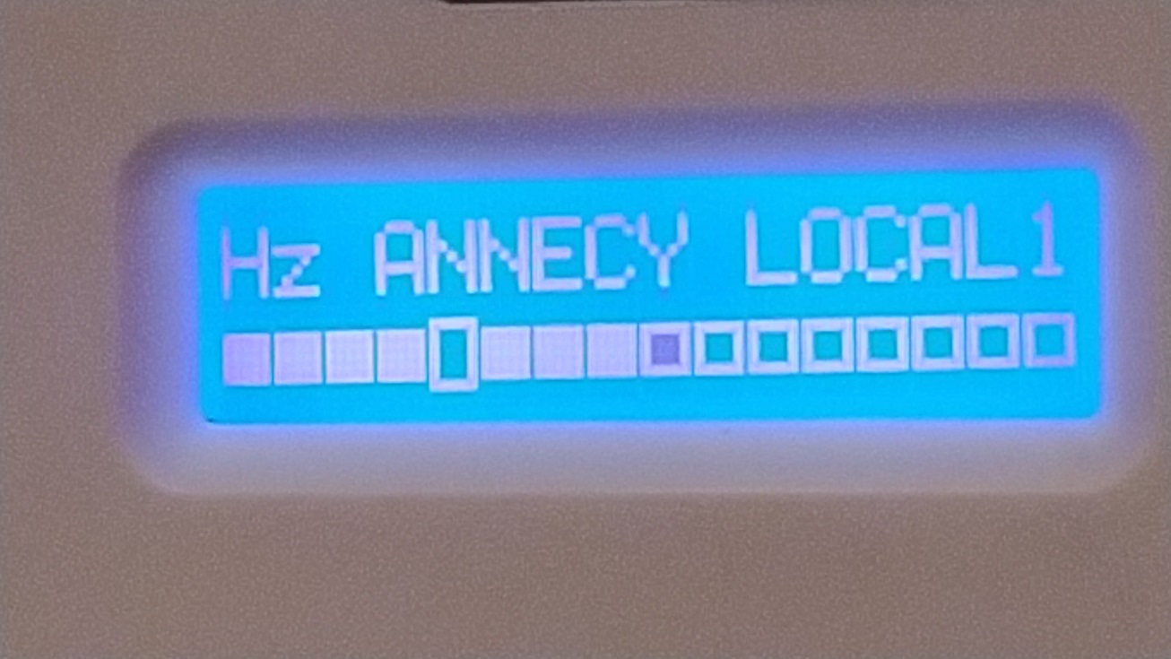

Sauf erreur, 4 kW annoncés pour l'emetteur Annecy-Etendu (à Annecy le Vieux) et 8 kW pour celui d'Annecy-Local (à Annecy le Vieux):
Une nette différence de réception avec mon pocket en intérieur et sans antenne:
- Annecy-Etendu n'est pas trouvé par un scan
- Annecy-local est audible :shock:
