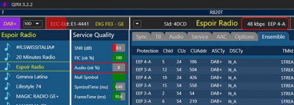

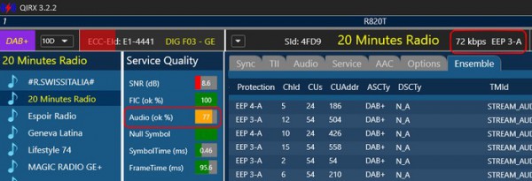

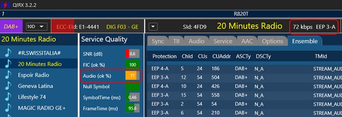

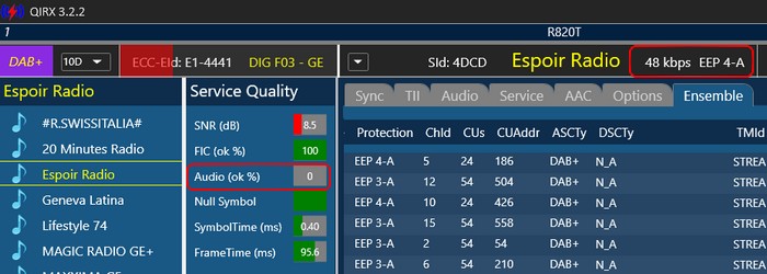

Voici un relevé récent de 2 radios du DIG-F03-GE (donc même SNR - rapport signal/bruit).
La première est inaudible avec 48 kbps et protection 4-A :cry:, alors que la seconde l'est avec 72 kbps et protection 3-A
48kbps- protection 4A - son Nok.jpg -->
72kbps- protection 3A - son OK.jpg -->
