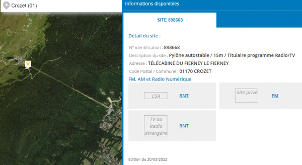

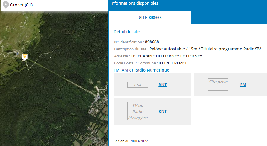

c'est étrange ce que tu dis, car selon l'ANFR, seuls 2 émetteurs DAB+ sont autorisés sur le Fierney, dont un pour le DAB+ français et qui n'est pas encore attribué. C'est ce que je disais ici.
es-tu sûr pour Digris et DABCOM ? on a effectivement 2 émetteurs suisses en service actuellement ?
quels mux (EId) et quelles fréquences ?
Re: [Topic unique] La RNT (DAB+) à Annecy
Messagepar Franck Morin » 20 Mar 2022 09:48
bon, j'ai recherché et on a bien 2 émetteurs pour la Suisse :
le 10C, EId 4452, DABCOM - F04 https://fmscan.org/power.php?i=7300328&r=d
le 10D, EId 4441, TII=07/01, DIG F03 - GE https://fmscan.org/power.php?i=7300058&r=d
Si les deux sont en service, l'ANFR a donc une erreur à régler.

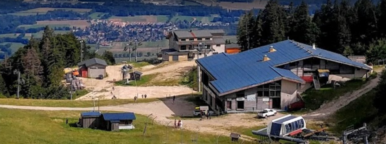

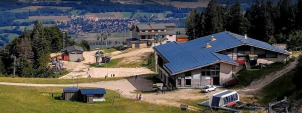

source des photos : Fabien Cuny 8)
en fait le pylône ne touche pas au restaurant le Yeti.
sur cette photo le pylône est à gauche derrière la cabane.
https://goo.gl/maps/nj2kCzGYgMcK2x4GA

Messagepar paul74140 » 20 Mar 2022 16:39
Bonjour Franck,
oui c'est exact, et sur cette dernière photo, on ne voit pas l'emplacement de l'ancien site des radios FM avec le container qui était déposé à droite du restaurant derrière les arbres. Le pylône est apparu en 2014 lorsque le DAB+ suisse est arrivé, d'ailleurs ça doit faire 10 ans maintenant que je ne suis pas monté là-haut.
Sur la première photo on voit bien le dipôle des radios FM, c'est celui du bas, le même qui était utilisé lorsqu'il y avait un tout petit pylône adossé au container.
Le pylône actuel est certes à une certaine distance du bâtiment, mais où prend-il son électricité ? Je crois qu'il y a un local électrique justement de ce côté-là du bâtiment, alors qu'entre 1996 et 2010, les installations étaient situées à l'autre extrémité du bâtiment.
paul74140

Messagepar FabFAMAL » 21 Mar 2022 09:34
Hello à tous,
Je confirme ce sont mes photos, merci pour la citation de la source :) 8)
Pour info, j'ai eu la chance de visiter ce site en septembre dernier (ces photos datent de la même période).
Effectivement DABCOM - F04 et DIG F03 - GE partent de ce site (10kW pour le premier, 5kW pour le deuxième).
Le site est géré par Digris aussi bien en FM qu'en DAB+. Tout a été refait récemment aussi bien élec, que passage des feeders, et bien sur en accord avec le proprio qui s'entend très bien avec les équipes de Digris.
En ce qui concerne les antennes, les yagis sont pour DABCOM couplées avec normalement Annemasse (mais le CSA a refusé pour Annemasse jugeant la couverture suffisante de l'allotissement avec uniquement le Petit Salève, d'où l'agrément CSA présent sur Cartoradio). Les panneaux du milieu pour DIG F03 et le panneau FM en bas pour Zones et Lifestyle 74.
Très belle vue sur Genève depuis le site, et le resto de montagne (Le Yéti) juste à côté.
Pour info, quelques autres photos ici, avec uniquement le container à la base.
Fabien

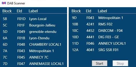

Messagepar jumi » 23 Mar 2022 15:46
:Couc:
Scan à mi-pente du Parmelan:
(Altitude 1160m - Antenne 1/4 d'onde souple - Appli QIRX)
QIRX ne reçoit pas d'ensemble suisse comportant 2 blocks comme ici le Métropolitain 1 sur le 7A et 9D.
Pas de Métropolitain 2 non plus, serait-ce à cause d'une collision avec un ensemble suisse ?
