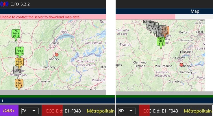

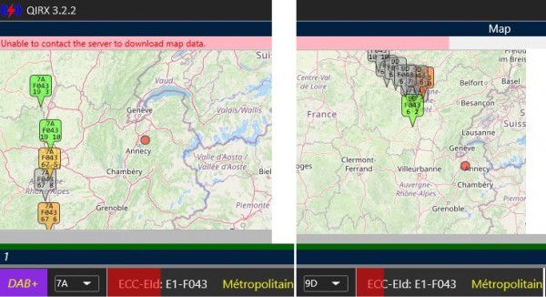

Bonjour Paul, ok que le Métropolitain 2 arrive moins fort que le 1 aux Voirons, il faudra que je monte plus haut avec QIRX.
Quant au M1, le scan précédent m'a donné un 7A plus fort que le 9D (voir 2 copies d'écran avec bargraph de réception en transparence sur l'EiD F043 ainsi que les émetteurs signalés reçus par une couleur autre que grise)
