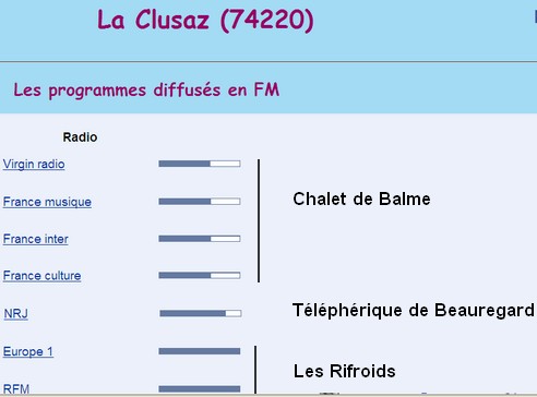

En voyant cette misère au niveau des émetteurs FM, je me dis que les touristes font avec, sans raler.
Connaissant maintenant l'efficacité du SFN suisse 12A, je vais revenir à la radio dans les Bornes :)
https://www.annuaireradio.fr/commune.php?loc=la+clusaz&mode=rech
Vu 945 fois
