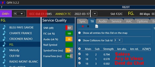

Messagepar jumi » 17 Mar 2022 20:16
:Couc:
Petite partie de chasse aux émetteurs du Annecy 7C.
Pas si facile d'avoir les 3 sur QIRX.
Vu 813 fois

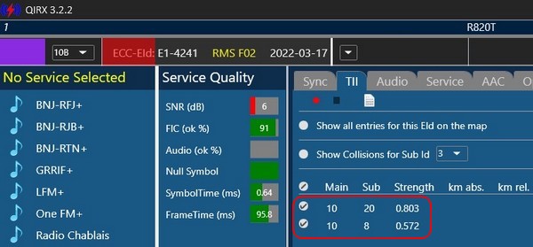

Messagepar jumi » 17 Mar 2022 20:32
Au même endroit, QIRX reçoit 2 émetteurs pour le 10B RMS F02. Quelqu'un saurait-il où ils sont ? (pas encore configuré l'appli pour ça)
Vu 808 fois
