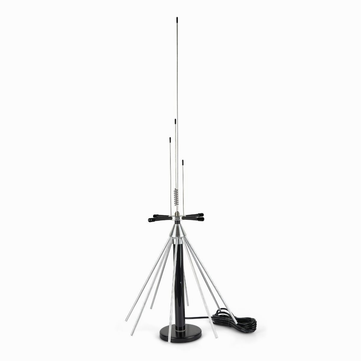

Une antenne qui s'ajuste sur une large plage de fréquences ça existe, j'en ai deux, une sur le toit terrasse de mon immeuble et une deuxième beaucoup plus petite, à embase magnétique multibandes pour mes tests en voiture en plus de ma 1/4 d'onde accordée pour le dab déjà très performante.
Mais ce type d'antenne est inexploitable autrement qu'à l'arrêt et dans un endroit pas trop fréquenté...
Voir cet exemple en photo.

Je ne peux que suggérer à Paul 74 une nouvelle fois de bien calculer et ajuster le brin télescopique de son antenne suivant les canaux à recevoir. De même si c'est possible réaliser un plan de sol avec un deuxième brin en fil de cuivre raccordé à la masse du récepteur ou à la borne "-". Ce brin devra avoir la même longueur que l'antenne télescopique.

HMT38 a écrit:Une antenne qui s'ajuste sur une large plage de fréquences ça existe, j'en ai deux, une sur le toit terrasse de mon immeuble et une deuxième beaucoup plus petite, à embase magnétique multibandes pour mes tests en voiture
Désolé de poursuivre le hors-sujet, mais quelles sont les références de ces antennes (celle que tu as sur ton immeuble et celle pour ta voiture dont tu as mis la photo) ?
