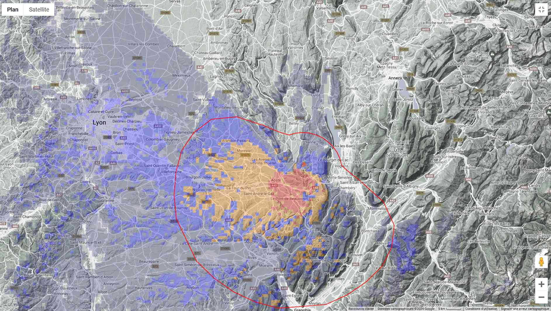

Messagepar julien74 » 15 Sep 2024 16:41
Je voulais demander à Savoisien si il trouve que la réception DAB+ de Bourgoin local dans la région d'Annecy s'est améliorée depuis la mise en route du réémetteur DAB+ de Novalaise ou bien si c'est pareil qu'avant ? :wink:
Re: [Topic unique] La RNT (DAB+) à Annecy
Messagepar HMT38 » 15 Sep 2024 17:05

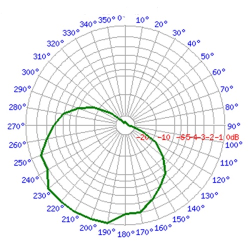

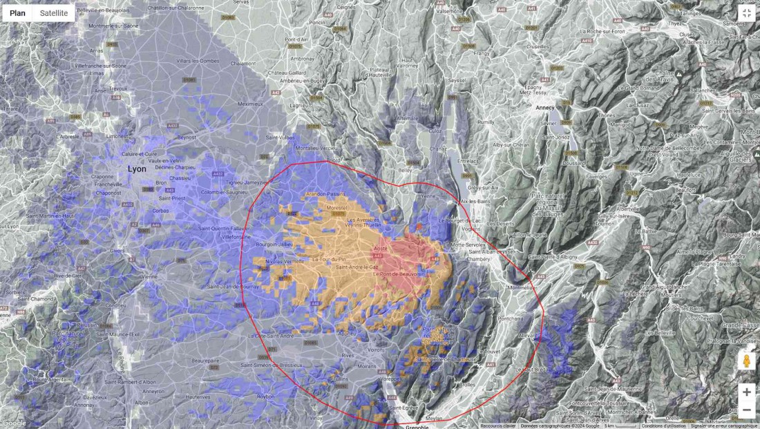

Bonsoir à tous,
Le site du Mont Chaffaron utilisé comme deuxième site pour Bourgoin local est beaucoup trop bas en altitude, masqué par le Mont du Chat et les sommets plus au Nord le long du lac du Bourget pour être reçu sur Annecy ou ses environs.
De plus le diagramme de rayonnement très directif limite très fortement la puissance vers l'arrière des antennes, il ne reste que quelques watts, illusoire pour être reçus à plus de quelques km vers le Nord-Est.
Il faut vraiment chercher le lieu introuvable pour espérer recevoir quoique ce soit !
On est dans le même cas de figure que les antennes TDF du Mont du Chat pour Annecy étendu et les métropolitains : Quasiment rien à l'arrière des antennes sur le Nord du département de l'Isère, j'étais le premier déçu mais les obligations et restrictions de couvertures hors zone de diffusion sont ainsi !
On peut espérer que le Mont Chaffaron sera un jour utilisé pour les métropolitains et compléter la couverture de l'A43 et cette partie délaissée du département de l'Isère.
En pièces jointes :
-Le diagramme de rayonnement de l'antenne avec un calcul simple, on divise par 100 la puissance avec 20db d'atténuation. Alors sur ce site c'est encore plus...
- La carte de couverture de cet émetteur
Documents déjà publiés et discussion déjà débattue me semble-t-il. Mais la vie n'est-elle pas un éternel recommencement ?
Cliquer sur les images pour une parfaite lisibilité
Messagepar FabFAMAL » 16 Sep 2024 12:28
Pour en revenir à Bourgoin-Local, l'émetteur "trop bas" l'est pour une bonne raison. Il n'a pas vocation à couvrir Chambéry mais Le Pont-de-Beauvoisin.
Digris a respecté le cahier des charges initial : émettre dans le contour d’allotissement, ce qui est le cas ici. Le Mont du Chat agit comme barrière naturelle pour ne pas rayonner vers l'Est.
:arrow: Voir ici
Pour les métropolitains, les sites TDF, Towercast seront choisis en priorité. Peu de chances que cela arrive sur un site Digris.
Fabien
