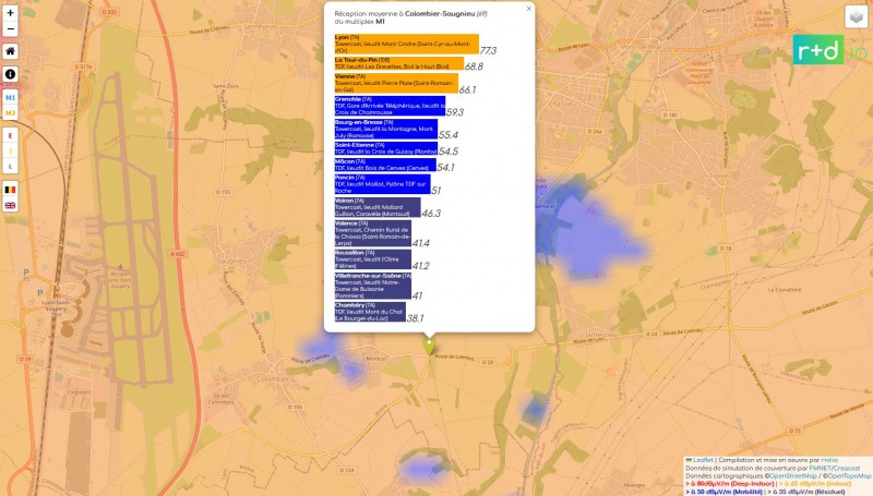

Messagepar HMT38 » 15 Fév 2024 19:17
julien74 a écrit:
C'est bizarre ce brouillage sur Radio Classique en DAB+ car normalement les M1 et M2 sont reçus par parabole satellite partout en France avec même une synchronisation en utilisant le GPS donc ça ne devrait pas brouiller théoriquement.
Bonsoir Julien,
relis mon poste d'hier 14 février pour avoir la réponse. Pour que le SFN fonctionne parfaitement il faut que les valeurs de champ radio électrique soient suffisamment puissantes pour rester simple. Avec des valeurs moyennes, le signal fluctue comme je l'ai écrit et constaté surtout en fonction du relief ce qui est le cas à l'endroit décrit par Livradois que je connais parfaitement. On y peut rien ce sont les lois de la physique.
Voir en pièce jointe les valeurs de champ très approximatives à l'endroit ou le brouillage est constaté. La route en montée qui masque le Mont Cindre mais favorise la direction de Biol n'est pas prise en compte dans le calcul du champ radio électrique.
Tu remarquera en passant que le Mont du Chat pourtant à vue à cet endroit est à un niveau extrêmement faible voir insignifiant, les antennes étant dirigées vers la Savoie.
