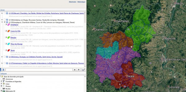

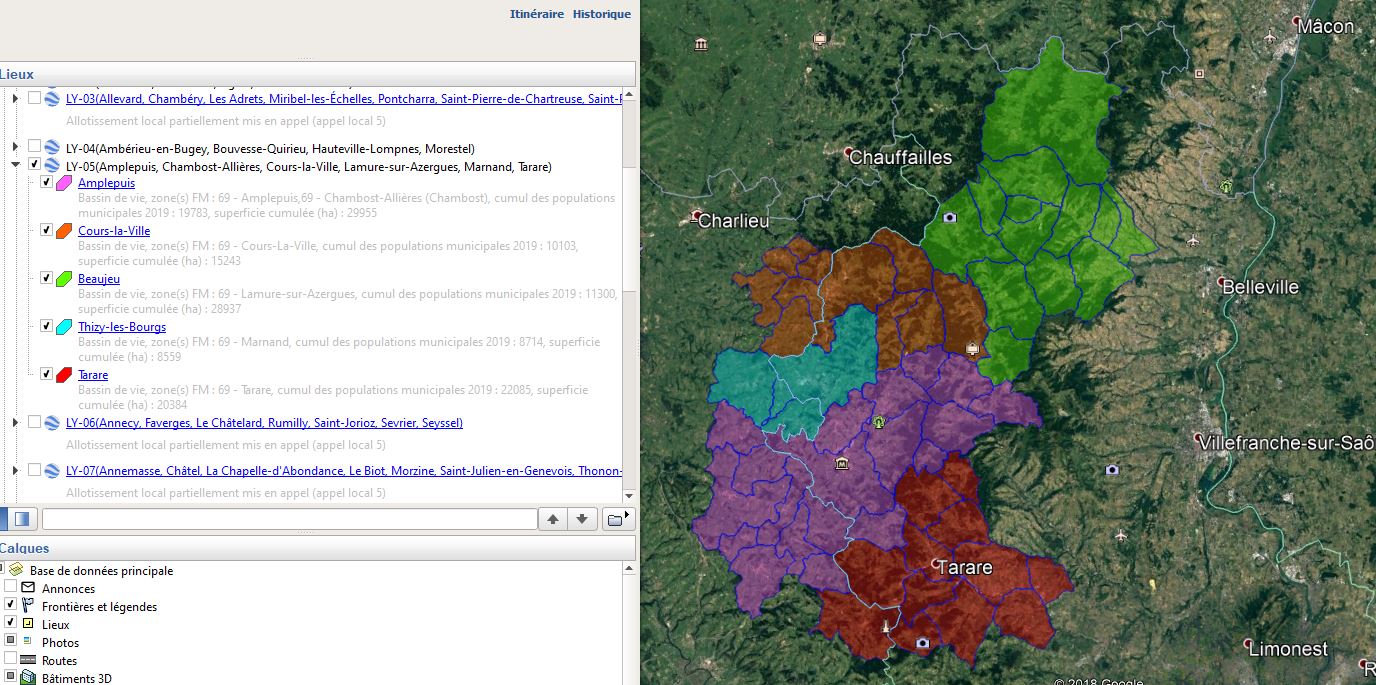

Messagepar la colle » 13 Oct 2019 07:05
Oui ce site était prévu et installé, mais pour satisfaire les critères CSA en terme de niveau de champ (67dbµV/m à 1.5m) dans une zone comme Tarare c'est mission impossible, la population est extrêmement répartie dans l'allotissement et pour répondre au 40% de population couverte au démarrage il fallait au moins 6 ou 7 émetteurs. Ce problème se reproduira pour tous les allotissements montagneux, tant que le CSA ne fera pas évoluer les règles pour ces zones.
La population dans l'allotissement est d'environ 100000 personnes, au départ il faut couvrir 40% de cette population et donc couvrir au moins les villes les plus peuplées de la zone, c'est à dire :
Code: Tout sélectionner
Commune    Population
BEAUJEU   2042
BULLY   2075
PERREUX   2191
PONTCHARRA-SUR-TURDINE   2501
COURS-LA-VILLE   3838
AMPLEPUIS   5148
THIZY-LES-BOURGS   6373
TARARE   10541
Et là on voit que cela se complique car il a aucun site capable de couvrir ces zones simultanément, donc il faut autant d'émetteurs que de communes importantes à couvrir.
Le CSA n'acceptant pas que les radios soient largement en dessous des 40% de population couverte pour démarrer, celles-ci ont préférées abandonner.
CQFD.

Messagepar Franck Morin » 13 Oct 2019 13:25
il faut voir sur le long terme quelle est la différence de cout électrique, de la location des sites de diffusion et de la maintenance technique, hors investissement initial du matériel qui n'est fait qu'une fois.
avoir un gros émetteur puissant ou 6 petits émetteurs locaux, ça se calcule principalement en cout de la puissance électrique consommée.
Ils doivent avoir les mêmes problemes en FM. et les mux métropolitains et étendus de Lyon arriveront-ils à Tarare ?
Messagepar la colle » 13 Oct 2019 13:48
@Franck ce n'est pas un problème d'investissement mais un problème de fonctionnement et tu l'as bien compris. Cette zone oui il faudra plusieurs sites mais pas avec des puissances de malade car la densité de l'habitat bien plus faible par rapport à une ville comme Lyon. Mettre aujourd'hui 6 émetteurs sur une zone de 100000 habitants est complètement disproportionné par rapport aux zones à couvrir aujourd'hui, dans 10 ans oui quand on sera à combler des trous de couverture.
Aujourd'hui couvrir cette zone avec les paramètres d'un allotissement local est est une utopie irréaliste, même avec les paramètres d'un allotissement étendu n'est pas viable.
Ce problème est bien plus général car tous les allotissements de montagne sont actuellement impacté par ces paramètres et sont complètement irréalistes pour ce genre de zone. Et nous risquons d'avoir d'autres allotissements qui seront abandonnés pour les mêmes raisons si le CSA ne réagit pas rapidement pour corriger le tir.
A minima il faudrait passer aux paramètres GE2006, c'est à dire 66dBµV/m à 10m au dessus du sol sur les zones montagneuses, ce qui serait amplement suffisant.
