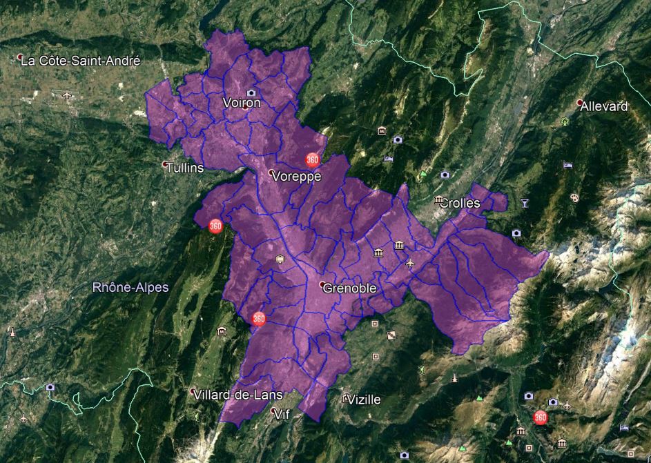

ceci dit pour Annecy, Annemasse, Chambéry et Grenoble (St Etienne, je ne sais pas), il est possible de trouver un point haut aux alentours qui arrosera un grand pourcentage de la population de l'allotissement avec un seul émetteur. 40%, c'est jouable.

Messagepar Franck Morin » 16 Oct 2019 01:05
radio a écrit:
Franck Morin a écrit:ceci dit pour Annecy, Annemasse, Chambéry et Grenoble (St Etienne, je ne sais pas), il est possible de trouver un point haut aux alentours qui arrosera un grand pourcentage de la population de l'allotissement avec un seul émetteur. 40%, c'est jouable.
Par contre bon courage pour couvrir tout celui de "Grenoble" qui va jusqu'à Briançon, Barçelonnette, Sisteron, le Diois, le Vercors etc.. :roll:
je parlais de couvrir l'allotissement local de Grenoble, qui ne va pas jusqu'à Briançon ni Barcelonnette ou Sisteron !!!

Messagepar Franck Morin » 16 Oct 2019 20:00
pourquoi dans chacun de tes posts tu fais une fixation sur le 12A ?
il y a bien d'autres blocs disponibles pour Grenoble. On a l’embarra du choix, et d'ailleurs les blocs des allotissements locaux et étendus de Grenoble sont déjà choisis !
5D Grenoble étendu : RCF Isère, Tonic Radio, Radio Scoop, Radio Orient, TSF Jazz, Oüi FM, Melody, Virage Radio, Swigg, Jazz Radio, CapSao, Sud Radio, France Bleu Isère
9C Grenoble local : Radio Kaléidoscope, News FM, Campus Grenoble, Radio Isa, Max FM, Hot Radio, Alpes 1 Rhône-Alpes, Chérie FM Grenoble, NRJ Grenoble, Nostalgie Grenoble, Radio FG, Beur FM, Radio Pitchoun
