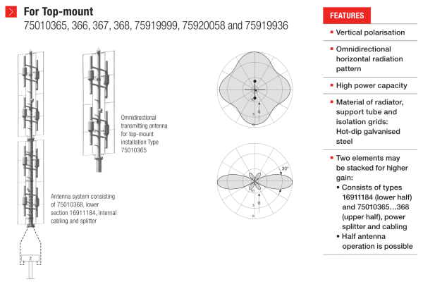

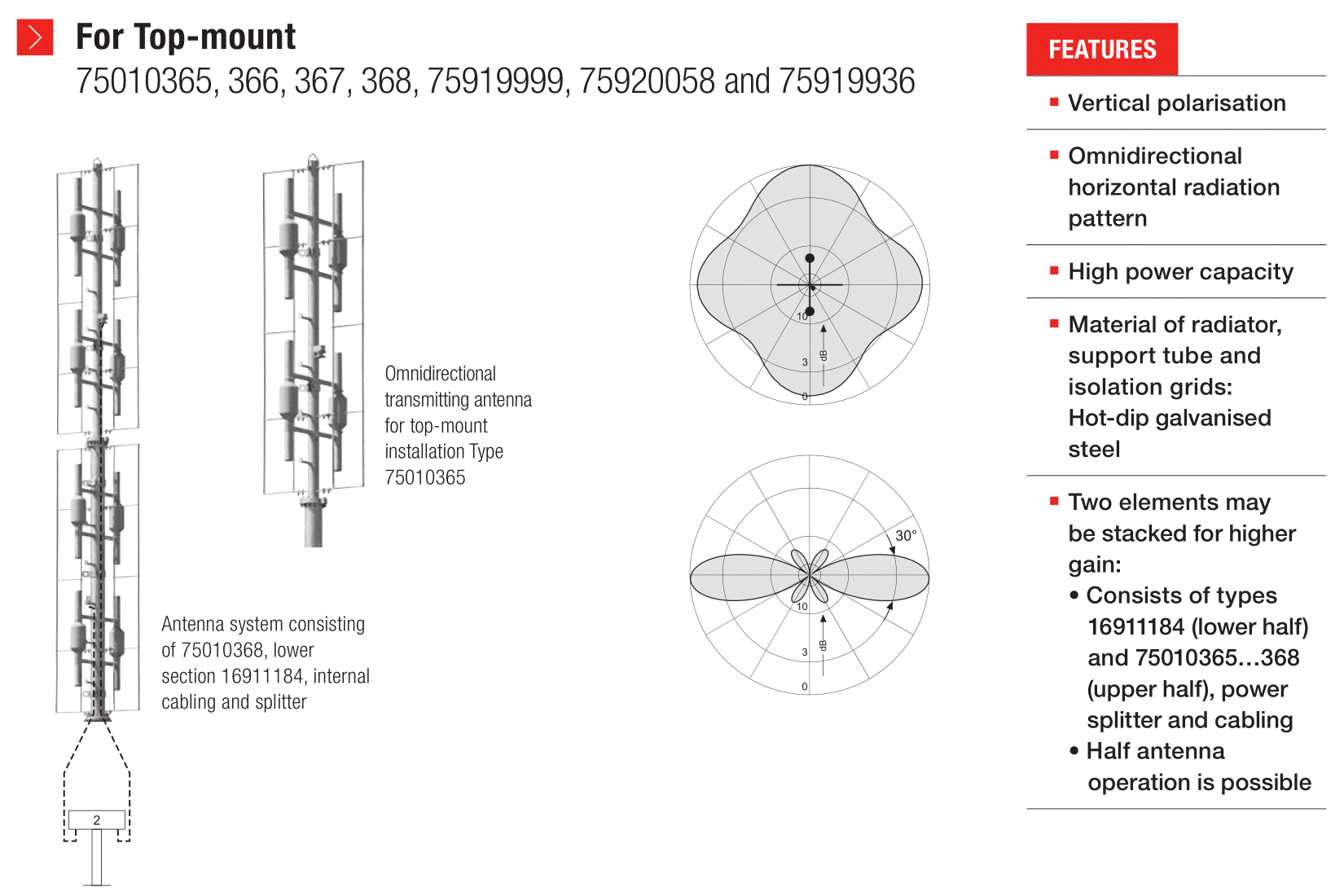

Messagepar Palo » 04 Avr 2022 07:01
Pour le rayonnement c'est pas compliqué (cliquez pour agrandir) :
