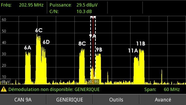

Je viens de calculer la PAR émise vers mon domicile du 9A
En suivant le diagramme de rayonnement publié, ce sont -7db qui affectent mon secteur.
Il en résulte qu'il ne reste que 800 W de PAR sur les 4 kW de l'émetteur.
D'où les 30 dBµV à l'arrivée et la difficulté pour écouter ce multiplex chez moi à 44 Km.

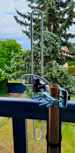

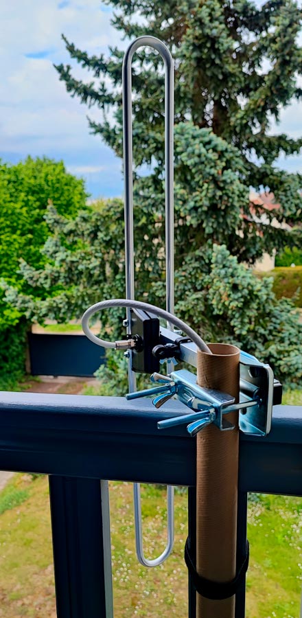

Et su tu surélevaiq l'antenne ? Tu éviterais peut-être les arbres en face :gratt:
Messagepar nono 63 » 04 Mai 2022 23:02
Ce dipôle VHF III possède un gain de 0 dB , aucun élément directeur/réflecteur pour lui donner du gain .
C'est déjà bien de capter quelque chose à 44 km de l'émetteur ! :clap:

Ce n'est pas l'écoute de ces stations qui m'intéresse mais la faisabilité de la réception du multiplex,
Je me place dans un cas de réception classique de tout un chacun, je ne souhaite pas monter une réception optimisée par une antenne à gain.

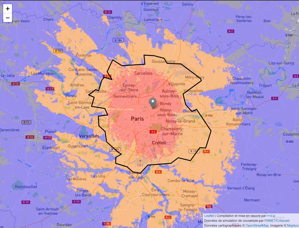

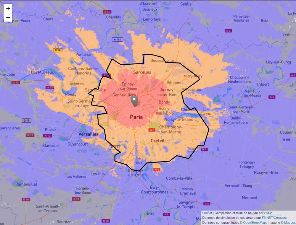

Messagepar Blake Lane » 05 Mai 2022 17:44
Bonjour Franck et Test,
Franck Morin a écrit:la zone de réception des multiplex locaux parisiens est donnée dans le premier post du fil (contour de l'allotissement).
http://www.tvnt.net/forum/download/file.php?id=9333&mode=view
On voit bien la difference de couverture produite par ces deux multiplex assujettis au meme contour d'allotissement mais plus performante pour l'un.
RNT-Asso.jpg -->
RNT Associative 9A
RNT-6.jpg -->
RNT Paris 6 11A

L'option du deuxième émetteur est séduisante mais pas très économique au vu de ce que l'on peut couvrir avec un seul mieux configuré, dommage pour le Sud.
