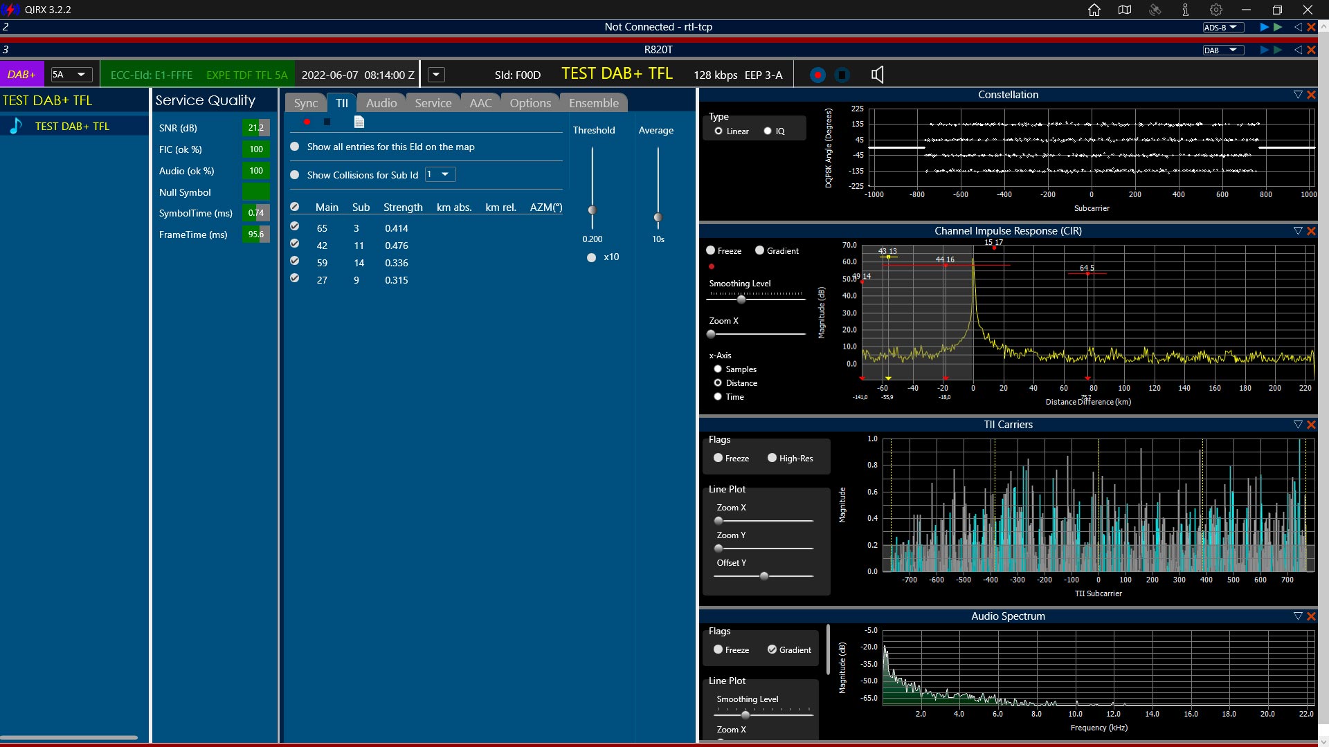

Messagepar Blake Lane » 07 Juin 2022 15:18
Merci HMT38 pour tes explications sur la configuration des dipoles.
Ci-dessous la vue Qirx du 5A TFL, pas d'identification des porteuses TII
TFL_5A.jpg -->
5A Test DAB+ TFL

Messagepar jumi » 07 Juin 2022 15:47
Bonjour, merci B.L. pour cette vue QIRX du 5A TFL en test.
4 émetteurs sont visibles dans la liste de TII mais une seule raie dans la fenêtre CIR et sans TII.
Si l'émetteur de la Tour avait un TII, QIRX le verrait, non ? J'ai l'impression que QIRX ne reçoit ici que l'émetteur de la Tour et que son TII n'est pas configuré.
Sans doute que tous les TII listés fluctuent en permanence ?
jumi
Messages: 367
Messagepar Blake Lane » 08 Juin 2022 15:05
Bonjour Juni,
C'est exactement ça, Qirx ne voit pas le TII de la Tour, les émetteurs visibles dans la fenêtre sont des artefact qui change en permanence.
