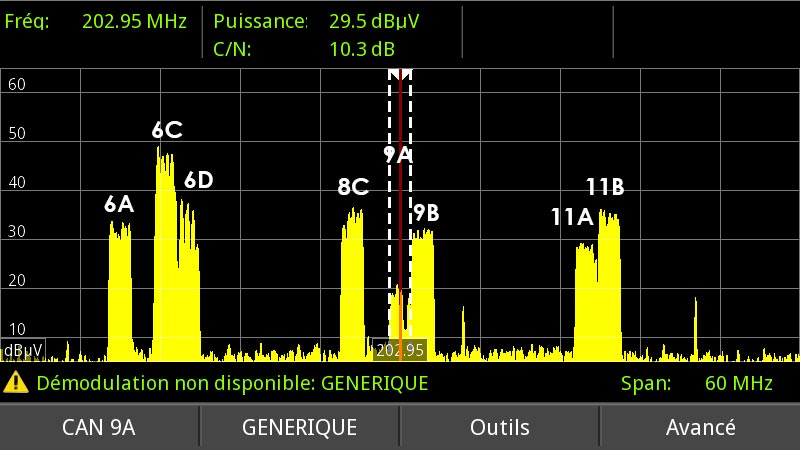

Messagepar Blake Lane » 03 Mai 2022 08:59
Que le Sacré-cœur fasse obstacle ok, mais la raison d'une couverture plus faible au Sud est autre.
Sur le diagramme de diffusion on voit qu'il y a clairement une volonté de défavoriser le Sud.
Si je trace une ligne entre chez moi et le chateau d'eau, je ne suis pas masqué par le Sacré-cœur et la réception est vraiment inférieure aux autres multiplex Parisien.
Avec un mesureur de champs, on voit clairement que le 9A est nettement en dessous des autres notamment en comparant aux 11A émis lui aussi avec 4 kW de PAR.
6A émis depuis Meudon
6C émis depuis Lisse (91)
6D émis depuis Meudon
8C émis depuis Bagnolet Mercuriales
9A émis depuis Montmartre
9B émis depuis Romainville
11A émis depuis Romainville
11B émis depuis Bagnolet Mercuriales

Messagepar rod.b » 03 Mai 2022 09:30
Justement, suite au échanges avec l'op de mux, je ne suis pas certain que cela soit le diagramme effectif.... L'altitude compte beaucoup dans la propagation et à 40 km, les bosses et la courbure de la terre commencent à jouer, l’émetteur étant à une altitude de 173m (la plus basse des émetteurs parisiens)

Messagepar Blake Lane » 03 Mai 2022 10:05
Bonjour Rod,
Je veux bien te croire concernant le diagramme de rayonnement mais dans le dernier fichier "sites-DAB-TII-v0.5" de l'Arcom, la paterne est toujours d'actualité.
Tu as raison sur la hauteur de l'antenne qui n'est pas des plus heureuses, la comparaison avec la tour de Romainville est clairement en la défaveur de Montmartre. Ce site est un peu dans le meme secteur et distance identique de chez moi et la difference est flagrante avec le 11A de 4 kW lui aussi.
Le choix de la position de cet émetteur est à mon avis déplorable au regard de la couverture donnée par les autres opérateurs. Meme si la facture est certainement bien moindre, elle est peu ambitieuse.
