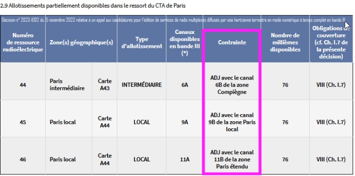

Je m'interroge sur le fait que lors d'appel à candidatures dans certains cas est évoqué, ex sur l'appel à candidature complémentaire sur Paris de novembre 2023, on comprend bien que le 6A est adjacent avec le 6B, le 9A avec le 9B et le 11A avec le 11B. Mais je ne comprends pas quelle est la contrainte rélle sur un appel à candidature de radio qui dans cet exemple sert à ajouter 3 radios à 3 multiplex existants ? Au niveau des conditions d'émission rien n'est changé ? Non ?
Vu 972 fois

Cette problématique d'un canal adjacent sous-entend la "presque " obligation sur un plan technique d'accepter un site de diffusion commun avec l'autre mux en canal adjacent afin d'éviter des zones de réception problématique comme évoqué précédemment surtout pour une zone de diffusion identique. Et ça peut couter plus cher qu'un site séparé choisi par le diffuseur... Relire ci-dessous mon post sur le 6D intermédiaire avec ces 3 sites parisiens pour compenser les brouillages du 6C !
