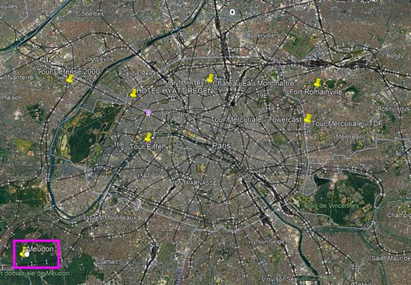

marceljack a écrit:Le M1 (6C) a même un nul de rayonnement volontaire vers l'Est, sans doute dans la direction de la Tour Eiffel ?
La tour Eiffel c'est plutôt nord-est par rapport à la tour de Meudon, mais c'est quand même bien tout l'est qui est avec un rayonnement quasi nul

Pour le DAB+ de Meudon le M1 n'émet pas vers l'Est car il y a d'autres émetteurs DAB+ pour le M1 : à Paris (Hôtel Hyatt au centre de Paris), autour de Paris (Tour Mercuriale à Bagnolet) et le long des différentes autoroutes qui partent de la capitale (Lisses sur la A6, Villebon sur Yvette sur la A10, Mantes sur l'A13, Meaux sur l'A4).
Le M1 de Meudon semble surtout couvrir en priorité Versailles et les Yvelines.
Alors que le 6D de Meudon c'est clairement pour couvrir Paris depuis le Sud Ouest de la capitale en complément des autres émetteurs DAB+ en périphérie de Paris (La Défense depuis le Nord Ouest de la capitale et Romainville depuis l'Est de la capitale).

Messagepar marceljack » 10 Nov 2024 17:45
C'est vrai, mais dans ce cas quel est le but de ce trou dans le rayonnement ?
