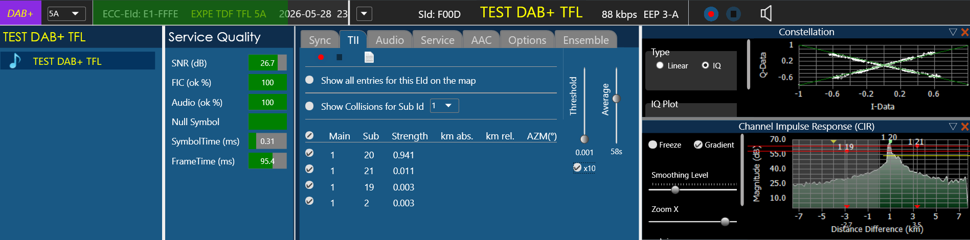

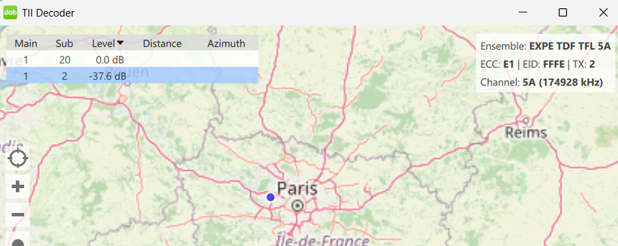

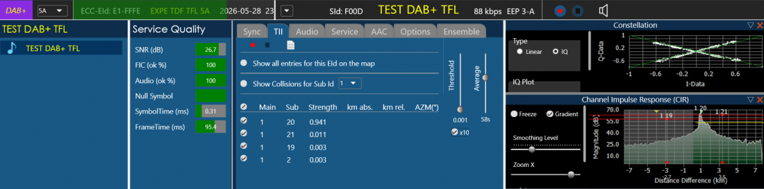

Messagepar Franck Morin » 29 Mai 2026 00:25
surprise ce soir, on a des TII sur le 5A de la tour Eiffel et je vois au moins 1 autre émetteur (avec AbracaDABra), peut etre 3 autres (avec QIRX).
évidemment impossible de savoir où ils sont vu qu'ils n'ont jamais été répertoriés nulle part.
ça peut être des faux positifs, c'est déjà arrivé bien qu'AbraDABra se trompe rarement sur les TII.
merci aux parisiens ou à ceux plus lointains de dire s'ils voient la même chose.
la Tour Eiffel serait 1/20 vue la puissance de réception de celui-ci chez moi.
pour les autres, 1/2, 1/19 et 1/21

Messagepar invité0726 » 29 Mai 2026 14:48
Franck Morin a écrit:surprise ce soir, on a des TII sur le 5A de la tour Eiffel et je vois au moins 1 autre émetteur (avec AbracaDABra), peut etre 3 autres (avec QIRX).
Concernant 1-19 et 1-21, je pense aussi à des faux. Ils précédent et suivent 1-20 qui est en effet très certainement celui de TFL.
C'est un cas rencontré fréquemment avec les logiciels AbracaDABra et QIRX sur de très forts signaux reçus, d’autant que sur la copie d'écran de QIRX, la coche x10 est active sur les paramètres du TII. La modération est conseillée sur les paramètres de gain. De plus, les fonctions "gain automatique” ne donnent pas toujours les meilleurs résultats.
Concernant 1-2, je suis plus perplexe.
La propagation tropo était très bonne ces derniers jours en particulier sur le nord-ouest du pays et au-delà.
Mais aucune information n’est disponible à propos de ce TII sur le 5A dans les listes européennes de FMLIST .

Messagepar FabFAMAL » 29 Mai 2026 20:18
Hello,
Je reçois ces deux TII aussi de chez moi en Normandie en propag a savoir 1-20 et 1-2.
Il y a eu récemment un agrément a Romainville sur la tour hertzienne TDF sur Cartoradio, alors possible que ça parte de la.

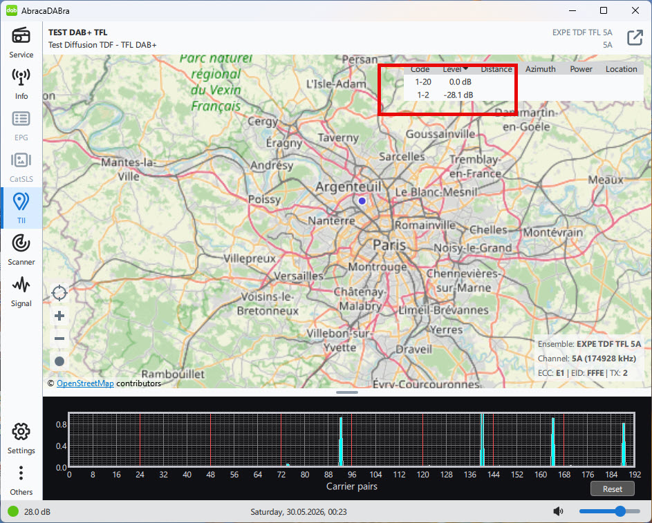

Messagepar Pif92 » 29 Mai 2026 23:27
vous confirme l'affichage de 2 TII depuis Asnières-Sur-Seine avec la version 4.4.1 de AbracaDABra :
