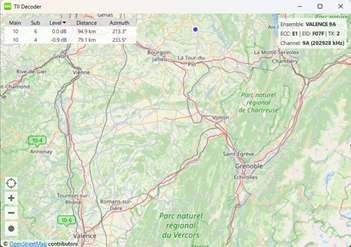

Pour le local: je ne recois plus rien. Que ce soit avec un récepteur portable en extérieur, ou en intérieur avec Abracadabra ou le récepteur relié à une antenne de toit
(qui pointe vers l'émetteur de la Barillette) je ne crois pas l'avoir jamais accroché ici, c'est sur les hauteurs de Sainte Foy lès Lyon que l'on accroche (souvent) local et étendu de Valence, parmi 13 multiplex, malheureusement pas tous avec le son.
Essai ce soir pour l'étendu:
:arrow: pas d'audio commercial: on passe d'un son discontinu à un son continu puis plus de son du tout, puis du son haché
Mais Abracadabra reconnait bien deux émetteurs Annonay et Valence, j'ai déjà vu dans d'autres tests Romans.
Je vais sans doute :miam: réorienter l'antenne VHF de toit vers le Sud pour favoriser Romans ou Valence.
/débutHS
Il me faut aussi essayer de récupérer Grenoble Etendu, qui a bien régressé depuis le démarrage de l'émetteur qui couvre la sous préfecture La Tour Du Pin. Même pas accroché par Abracadabra ce soir. Le local 9C de Grenoble lui est accroché, avec un son haché quand même./FinHS
Antenne à pointer entre Montaud et Romans/Valence pour voir ce que cela donne pour l'audio des 9A de Valence et 5D/9C de Grenoble...
La carte montre bien la normalité de la situation: d'ici je n'ai pas à recevoir l'étendu de Valence, encore moins le local, ni l'«étendu» de La Barillette d'ailleurs.
Pas grave: A Morestel je prends Couleur3 par satellite, Couleur3 pour l'autotaf («la biscotte/la croquette » :?: le matin ou «les bras cassés» le soir) se capte très bien en IP , par exemple dans le tunnel de Fourvière :lol:
