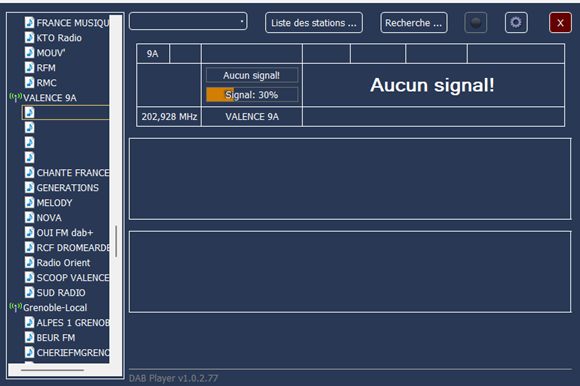

En branchant provisoirement depuis la sortie d'ampli d'antenne le plus direct possible vers le PC équipé de DABPlayer:
Vu 977 fois
Trop faible pour avoir du son. En sélectionnant un par un les quatre canaux anonymes , l'dentifiant est affiché en haut de la fenetre:
4 -> IMPACT FM
3 -> FG DJ RADIO
2 -> TSF JAZZ
le 1 n'affiche rien, ca doit être ICI DROME ARDECHE, le dernier manquant, toujours dans la liste du DOR215, accroché ces derniers jours vers Morestel.
Les autres canaux ressortent leur identifiant dans l'onglet sauf «SCOOP Lyon» et «RCF ISERE».
Plus de datas non plus maintenant.

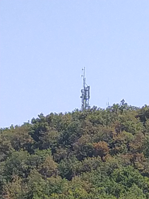

Test avec le DOR215 ce 15 Aout de la réception des 9A 9C et 12A au pied de l'emetteur dominant Privas.
En pratique, j'ai fait le test au plus près depuis la route ouverte à la circulation, l'émetteur vu depuis la route, avec les deux aériens dab au sommet du pylône ?
Vu 744 fois
12A 6 barres auto identifié Valence Local 1
:arrow: forcément depuis St Romain de Lerps (seul émetteur).
9C 4 barres auto identifié Grenoble LOcal
le 9C pourrait être à terme être diffusé depuis ce site, Privas étant dans la zone du local de Montélimar.
:arrow: le 9C de Montélimar n'a pas démarré.
9A bargraphe à fond auto identifié Grenoble 9A.
- depuis St Romain de Lerps 6kW, depuis le même site le local à 5kW est à 4 barres seulement
- depuis Montélimar-Savasse 4kW, pas pensé à comparer avec les métros de Montélimar, mais avec tous les obstacles qui nous séparent de Montélimar, le bargraphe ne devrait pas être à fond.
- ou depuis... LesVincentes ???kW
:arrow: L'émetteur de LesVincentes diffuse l'étendu de Valence

Le test aux alentours de l'émetteur des Vincentes a été réalisé vite fait en passant, avec photo pas précise de loin depuis le premier bas-coté disponible de la route "en contrebas". Vu la pente moyenne de la départementale, j'étais après 50m presque à la même altitude que le pylône. Pas de matériel pour afficher les Tii.
Le pylone Towercast est peut-être le plus petit, caché derrière les arbres. En haut du grand pylône TDF, ce sont toujours des aériens FM.

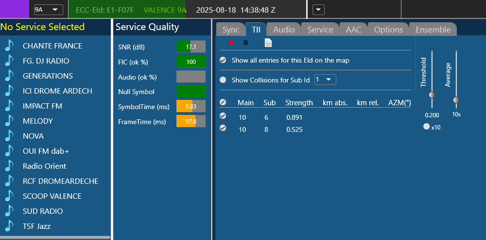

Cette fois j'ai QIRX et Abracabra installé sur le portable.
Avec QIRX pour des tests indoor * :
Vu 570 fois
Je prends le 9A depuis 10-6 St Romain De Lerps et 10-8 Tournon.
:arrow: Saint Romain de Lerps et Tournon sont donc fonctionnels
et actifs ... aujourd'hui :lol: , demain sera un autre jour.
Les Tii des métros 7A et 7B sont ceux de St Romain de Lerps. Les métros depuis Montélimar-Savasse ne sont pas accrochés.
Il y a des petits malins qui changent leur label pour être premiers de la liste, et puis il y a les autres. A comparer:
ICI DROME ARDECH
RCF DROMEARDECHE
J'ai accroché il y a déjà quelque temps le 9A depuis Morestel puis depuis Lyon avec une liste de services pas complète. Pour Lyon sans Tii, je l'ai attribué arbitrairement à l'émetteur d'Annonay où je savais les antennes posées (entre le 20/06 et le 20/07) et filmées par Gael ces jours-ci.
On doit effectivement encore être dans une période de test [icon_e_top.gif]
* l'antenne d'intérieur qui alimente la clé SDR est constituée de deux antennes téléscopiques orientables dans une demi-sphère, de longueur max 90 cm chacune, longueurs ajustées à 37.5cm et alignées en polarisation verticale.
