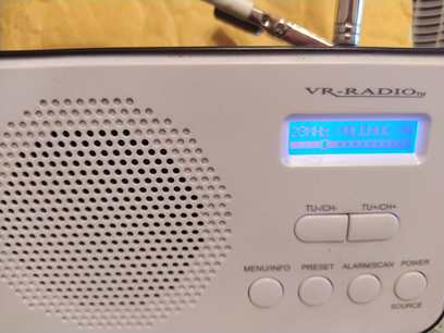

Messagepar Senuphile » 31 Juil 2025 18:49
L'étendu de Valence 9A emet ce Jeudi 31 Juillet, il est accroché vers Morestel avec un DOR-215:
Vu 875 fois
- avec le récepteur tout seul. on accroche le multiplex (2 barettes) mais pas d'audio
- avec l'assistance de l'antenne de toit, le niveau (5 barettes) est le même que celui du 9C Grenoble-LOcal dans les mêmes conditions (depuis l'émetteur de Montaud). Du 9A de Valence on a déjà ICIDROME dans la liste des stations
Je n'accroche aucun 12A ce jour, d'habitude avec le récepteur seul je capte les radios de la Barillette sur les façades Nord ou Est (les radios suisses sont dans ma liste mais ne «sont pas disponibles». Les deux, faibles ici, se brouillent ?
Je peux écouter RTS C3+ par satellite et en IP, pas grave.
Je capte péniblement le 9C-Grenoble-local à l'aide de l'antenne de toit. Pas la possibilité de tester la réception du 9C-Montélimar local.
28/19/13Est+Strong_SRT7004
13/19Est+HDLine_HD-310S

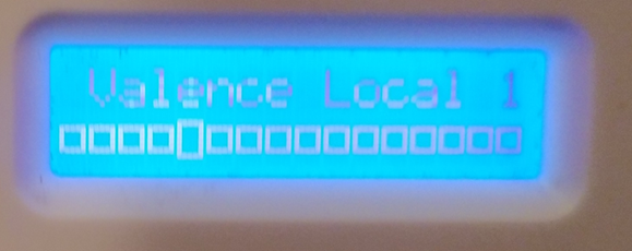

Messagepar Senuphile » 01 Aoû 2025 09:14
Ce matin test de la réception avec antenne extérieure depuis une autre prise murale avec un autre cable croco:
Vu 811 fois
C'est le 12A de Valence («Valence Local 1») qui est accroché, toujours pas d'audio bien sûr. Pourtant la modeste antenne de toit (trombone dimensionné pour bande III avec un réflecteur et 2 directeurs) est dirigée spécifiquement vers l'émetteur de la Barillette. Avant le démarrage de Valence Local, les radios suisses étaient audibles outdoor avec mes récepteurs portables à condition d'une vue dégagée vers le Nord, ou bien en intérieur avec l'aide de l'antenne de toit à proximité d'une prise murale et cable croco. Désormais plus de son pour les radios suisses dans tous les cas.
A tester: pointer l'antenne de toit vers Valence et voir si on a de l'audio INDOOR.
